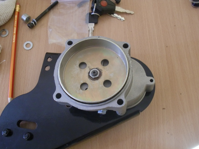

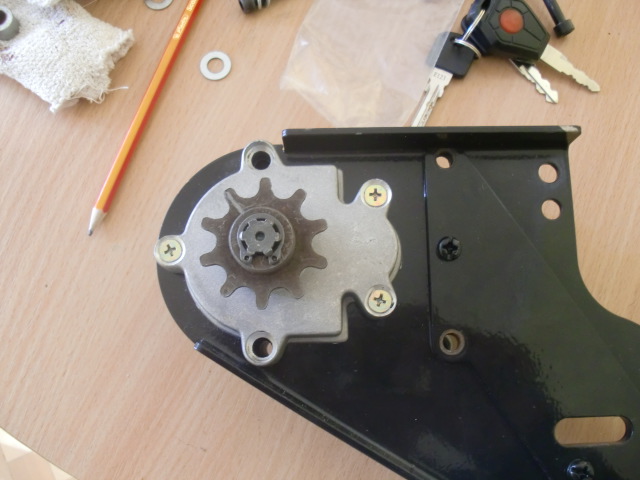

Prevod muzes dat z minibike nebo z koloběžky te je v oleji variator mem doma co sem ho koupil tak sem ho ještě nepouzil i stou hondou .Tu sem jen zajel bez variatoru dal novej olej a to bylo vse .Prome je slaba .

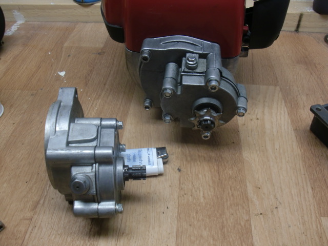

Ještě bych se zeptal na druhou variantu, kterou tady vídám. Honda motor v rámu, což by bylo velké plus, protože by zbyl volný nosič a nemusel bych dávat brašny na přední odpruženou vidlici. Ušetřil bych téměř 1 kilo hmotnosti.
Motor má vývod vlevo. Příruba minibike s ozubeným kolečkem, i když lepší by asi byl zubatý řemen, jenže s ním nemám vůbec žádné zkušenosti. Za sedlovou trubkou náboj na jedné straně řemenice velkého průměru, na druhé pastorek a řetěz ke klikám. Možná by to bylo ve finále spolehlivější jak variátor.
nemáte někdo vyzkoušený podobný systém ?
Vím že to tak mají některé čínské motory s převodovkou, ale těm vůbec nevěřím po přečtení diskuzí.

No ono to taky jde oto jaky vzdalenosti budes jezdit .Když klekne variator a budes 150 km od baraku .Ja bych radci převodovku.Ted mam valecek a vpohode zadnej problém .A motor cinskej to zalezi kus odkusu jak dlouho bude v provozu ale převodovky drzi soutam ozubana kola nebo zdvojenej retez.

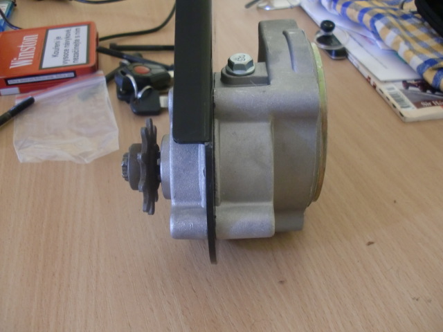

Ta převodovka na obrázku vydrží kolik km ?
A ještě prosím tě napišhmotnost, jestli ji znáš.

Prezila jeden cinskej motor a koloběžku ale kolik km to bych kecal podobny je i ve variatoru pomer asi 1ku5
Re: Variátor CVT s motorem GX35 životnost a spolehlivost
tak sem to vazil na osobní vaze 0,8kg jestli vazila dobre

Ve variátoru uvádějí poměr 1:3 a v té co mění směr otáčení je 1:5, ale variátor vlastně také mění směr otáčení. Pouze ta řetězová 1:3 nemění.
A co spolehlivost, je lepší 1:5 zubová, anebo 1:3 řetězová ? Jiné jsem již nenašel.
Raději bych preferoval 1:5 s inverzí otáčení, protože bych pastorek orientoval doprava na nosiči a pouze řetězem z pastorku převedl sílu na ozubené kolo u šlapadel. 70 zubové kolo to vyřeší.
U řetězového převodu je problém s převodem síly zleva doprava a navíc je moc rychlý výstup.
Počítám s tím, že bych vzal kompletní vnitřnosti převodovky a pastorek jako ND. Motor se asi neporouchá, ten bych neřešil.

Motor je na nosiči, protože se do rámu nevejde. Jestli gx25 nebo gx35 je jedno. Hmotnost i se spojkou 3,5kg u 35ky.
Na motoru sedí převodovka 1:5 zubová. Jen doufám, že to je opravdu 1:5 a invertuje otáčení motoru. Hmotnost 0,8kg.
Za ní v serii spojená řetězem, případně řemenem řetězová 1:3. Hmotnost 0,8kg.
