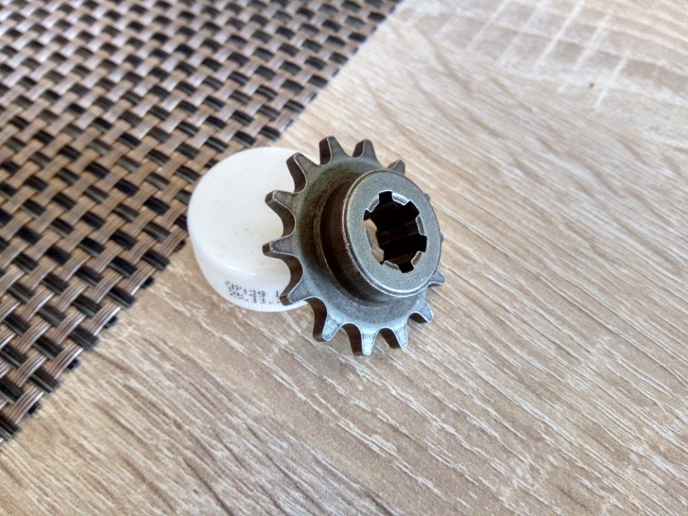

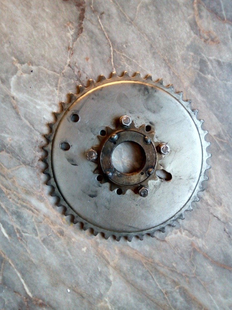

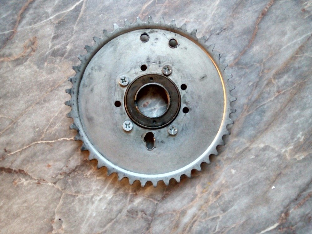

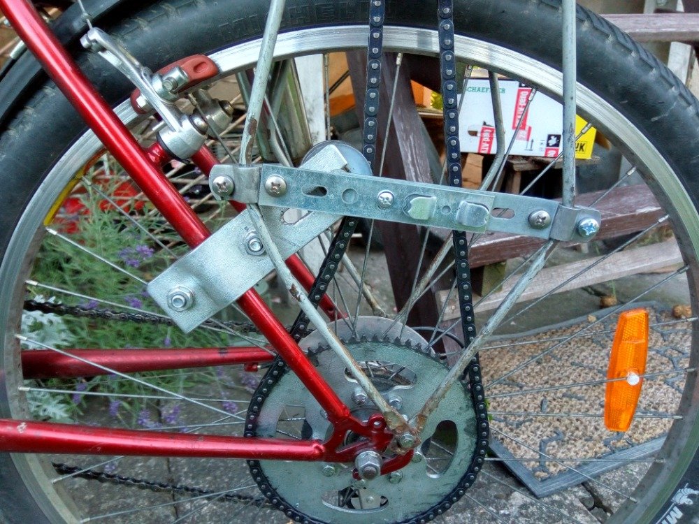

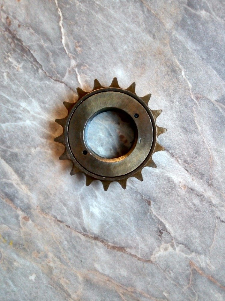

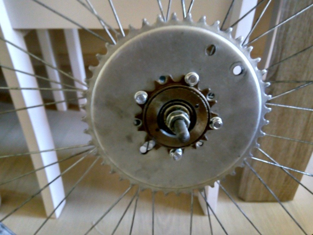

Úprava na moto řetěz z původního kitu.
Původní kolečko
Původní kolečko
Úprava na motořetěz
Úprava na motořetěz

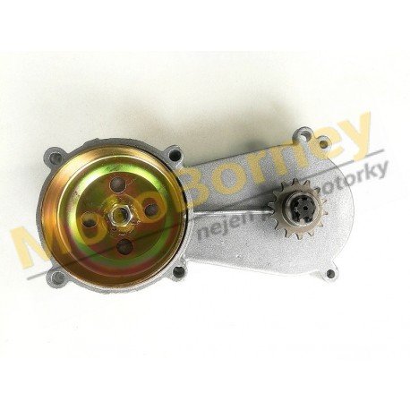

Převodovka z druhé strany, tam je to řetězové kolečko se segerovkou.

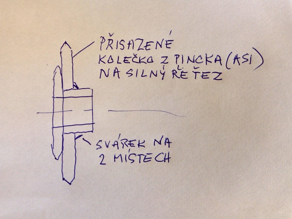

Díky za příspěvek. Mám jeden řetěz, myslím, že je dost dimenzovaný vzhledem k výstupnímu slabému řetězu bez úprav.

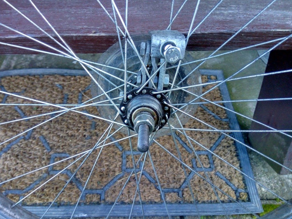

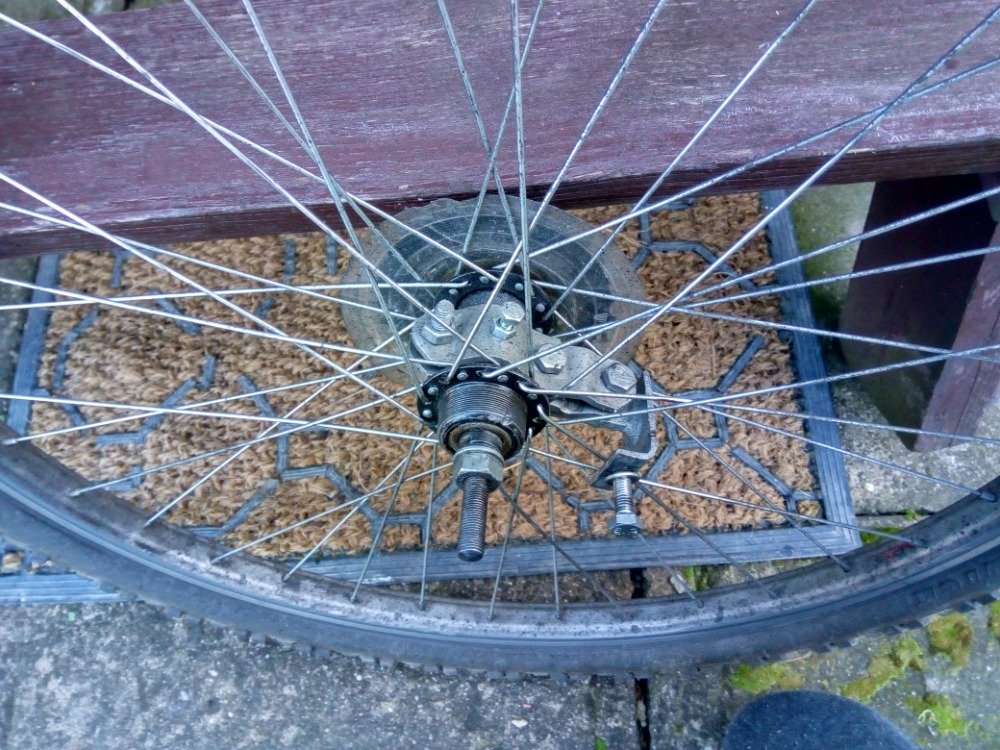

Možnost, jak upevnit rozetu na volnoběžku s levým závitem. Podmínkou je železná nába zadního kola. Pro případ, že by se volnoběžka rozsypala, mám aretaci ke středovému držáku šroubem M8. Rozeta na volnoběžce je použitelná k minibike s odstředivou spojkou. Když se ubere plyn, nehoní se tak vůbec převodovka motoru. Původní otvor v rozetě se musí zvětšit podle průměru na volnoběžce.

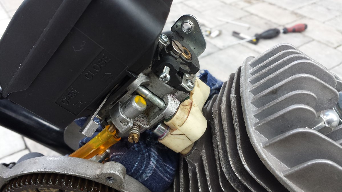

Tak sem trochu laboroval s karburaci .Jo kolecko 10 zubu koupis na vetci retez nemusi se delat.

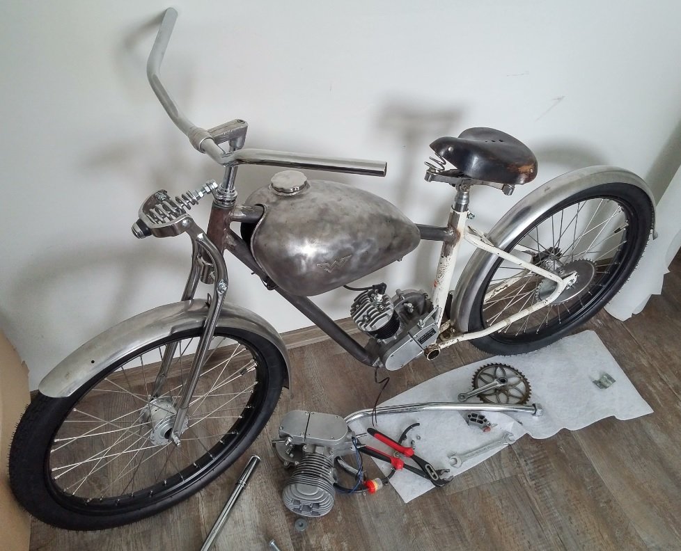

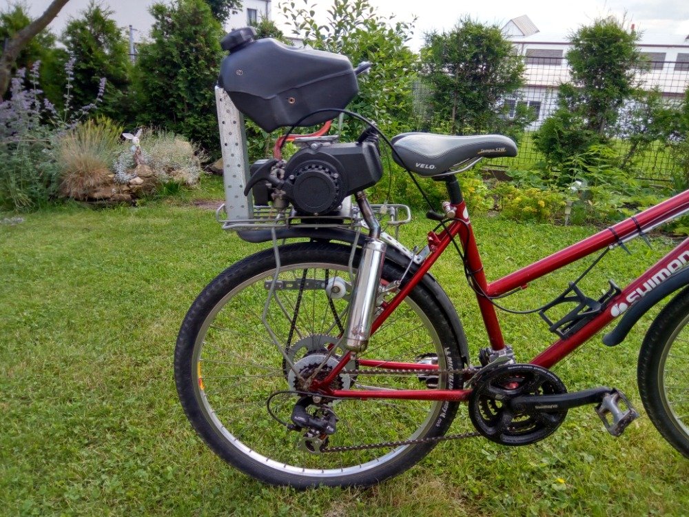

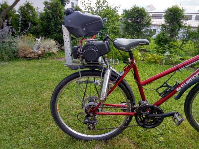

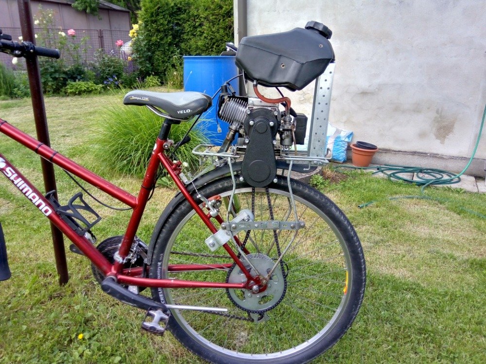

Právě jsem dokončil nové provedení motokola s motorem minibike. Je to super jízda.

Tak snad jazdí lebo designove je to za 5 :D
Re: Motokolo s jednoduchým motorem
Díky za názor, poraď, co bys designově vylepšil, když je to dámské kolo a nádrž musí být nad karbecem kvůli samospádu. U minibike to musí být hodně do pomala, jinak nemá sílu v kopcích a dostává zabrat odstředivá spojka.
Design hroznej ale na to bych se vyprd ale že to sedi na nosiči s těma slabejma nožičkama tak to nevím nevím.Určitě bych udělal pevnější konstrukci.
Díky za názor. Ten nosič je oproti řetízku v převodovce předimenzovanej. Uvidím po pár km. Vše si dělám sám, protože škemrat v kovovýrobách je akorát ztrapňování a doprošování. Byl jsem rád, když mi převařili vejfuk se. Největší oříšek byl dlouhé plyn lanko se dvěma bakulkama na koncích. Vyřešil bovden v metráži a spojka u rámu. Ukaž prosím svůj výtvor.

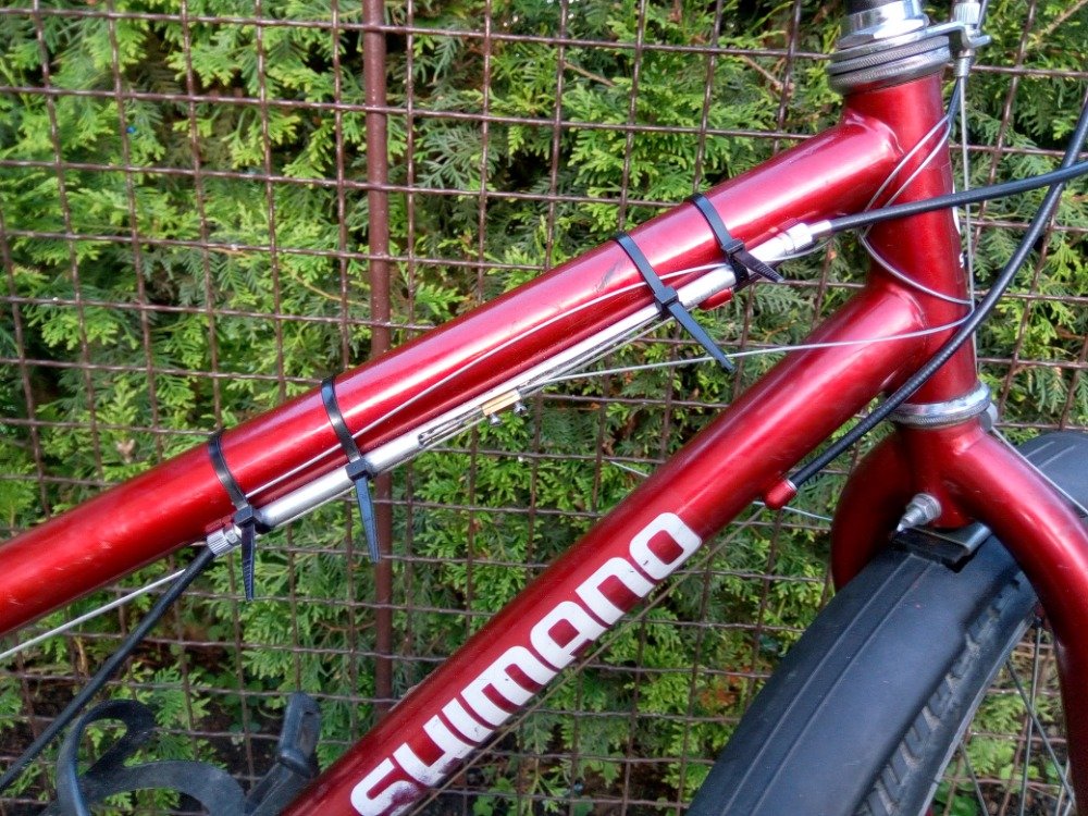

Lanko sa dá kúpit brzdové a kúpit dva soudky na konce s červíčkem. jeden soudek stojí asi 7kč a je to velmi pohodlne nastavitelné. Bowden na metráž. Všetko sa dá vyriešit aj nejako esteticky. Podla mna mat rám a potom na to nejako narazit motor nieje dobrá cesta - potom to vyzerá nepekne. Tento motorček ktorý máš na tom kole by som namontoval na nejakú ruskú skladačku, alebo sobi 20 ktorá má nízku trubku a motor chytil zospodu na ňu. Nádržku by som pak dal na nosič dozatu ale tak, aby sa dala použit ako nosič na cyklistické batohy. Posielam foto motokola pred barvením.

ku8ec píše: úte 30. čer 2020 11:08:54 Lanko sa dá kúpit brzdové a kúpit dva soudky na konce s červíčkem. jeden soudek stojí asi 7kč a je to velmi pohodlne nastavitelné. Bowden na metráž. Všetko sa dá vyriešit aj nejako esteticky. Podla mna mat rám a potom na to nejako narazit motor nieje dobrá cesta - potom to vyzerá nepekne. Tento motorček ktorý máš na tom kole by som namontoval na nejakú ruskú skladačku, alebo sobi 20 ktorá má nízku trubku a motor chytil zospodu na ňu. Nádržku by som pak dal na nosič dozatu ale tak, aby sa dala použit ako nosič na cyklistické batohy. Posielam foto motokola pred barvením.
Diky, to vypadá na vzdálenejší budoucnost.
Plynové lanko musí mít do šoupěte malilinkou bakulku a do rychlopalu malej váleček. Letovat bakulky si netroufám, tak jsem to uďál ze 2 lanek a spojil v trubičce. Funguje super!

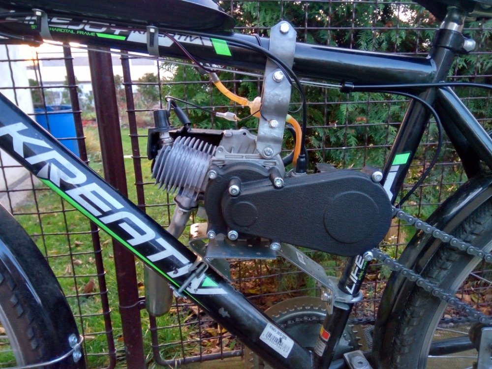

Motokolo jezdí super, mnogo km bez závad, nutná rozpěrka viz foto.
Zdd

Nemyslím to ve zlém, ale to provedení vypadá ďábelsky. Na co jsou na tom plechu zvenčí ty dva vyhnuté výlisky ? A napínák nemá pružinu ?
Zdd píše: pon 06. črc 2020 23:24:06 Nemyslím to ve zlém, ale to provedení vypadá ďábelsky. Na co jsou na tom plechu zvenčí ty dva vyhnuté výlisky ? A napínák nemá pružinu ?
Ahoj, kromě melouchového plechu pod motorem mám všechno použité z něčho. Rozpěrka je něco na sádroš, objímky u něj jsou z hromosvodařiny, Al trubička prům 8 na spojení plyn lanka 2m za 22,- Na tohle kolo sedla ženská a bez problémů jela. Ukaž na čom jezdíš ty. Díky
