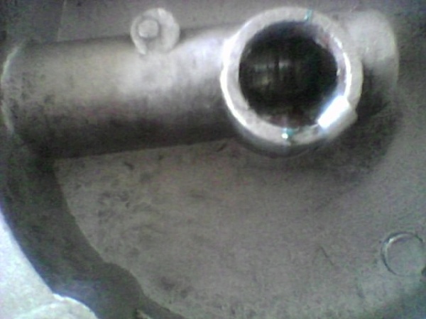

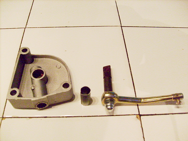

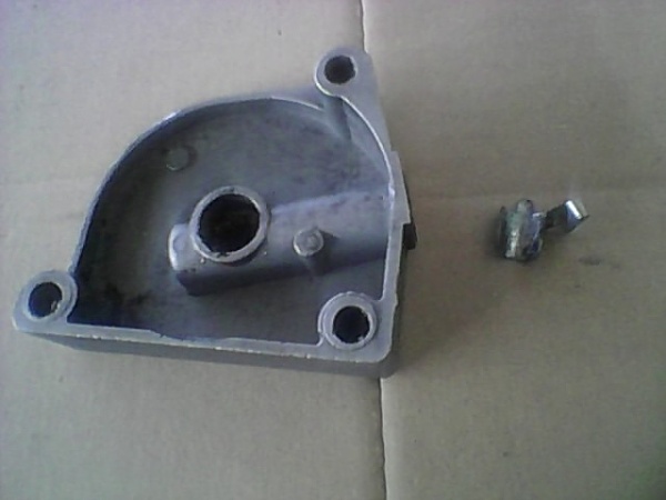

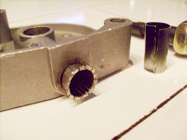

zdravím,jednoduché vymedzenie spojkovej páčky,lietala v diere.
uprava spojki1 (1).JPG (140.72 KiB) Zobrazeno 39654 x
uprava spojki1.JPG (163.87 KiB) Zobrazeno 39654 x
uprava spojky2.jpg (58.48 KiB) Zobrazeno 39654 x
uprava spojky4.jpg (71.36 KiB) Zobrazeno 39654 x

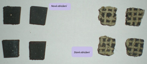

Používám nové obložení spojky.Vydrží 10 000 km bez problému.Je to směs umělé tvrzené
gumy s práškovým kovem. ;)

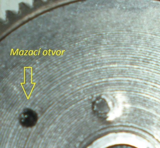

Byl na mne učiněn dotaz o mazání spojky.Takže ozubená kola pastorku
a lamely je nejlepší mazat plastickým mazivem A00,popřípadě jeho ekvivalentem.
Dobře drží na ozubení vzhledem jeho plastičnosti.Lamelové ložisko je možno
mazat jakoukoliv vazelínou(červená,žlutá).Dáme do Injekční stříkačky, stlačíme
lamelu a natlačíme při otáčení lamely pod pojistný kroužek.Kdo to chce kvalitně,
tak sundá spojkovou nábu a zezadu jsou montážní otvory lamelového ložiska.
Prstem do nich natlačí vazelínu a otáčí lamelou.Bohužel některé spojky tyto díry
nemají a tak je musíte odvrtat.Musíte dobře měřit, abyste nepoškodili kuličky
a kroužek.Tor. ;)

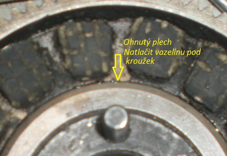

Třetí možnost je ta, že ohneme slabý plech v rádiusu kroužku a jako špachtlí
natlačíme mazivo pod kroužek.Otáčíme lamelu a vytíráme zbytky aby se nedostaly
na obložení.Jde to dobře.Tor. ;)
