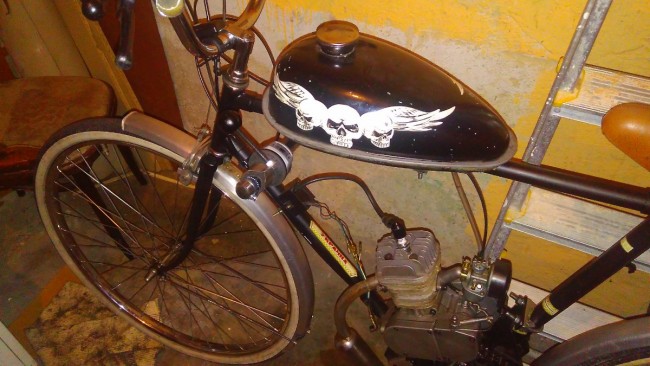

,,,,,,,Tak sem se dočkal .. po třech týdnech renovace ukradeného a utopeného motokola jsem vyjel na chvíli ven to trochu projet .....byl jsem překvapen motor šlape nádherně a klidně ....tak ještě kufr na nosič a kabely a PÁR DROBNOSTÍ A jaro může UDEŘIT !!!!!! FOTO PŘIDÁNO

Zdravím do galerie jsem přidal fotky nového kola to původní je už minulostí
mala ukázka bez motoru a s motorem
a prý ,že to není vhodné na přestavbu na motokolo
tady máte důkaz ,že to jde

zdravím dělám ted toto kolo ještě mám další +toho choppra tak se můžete kouknout
[image]
- stará Ukrajina s 5 rychlostním nábojem
