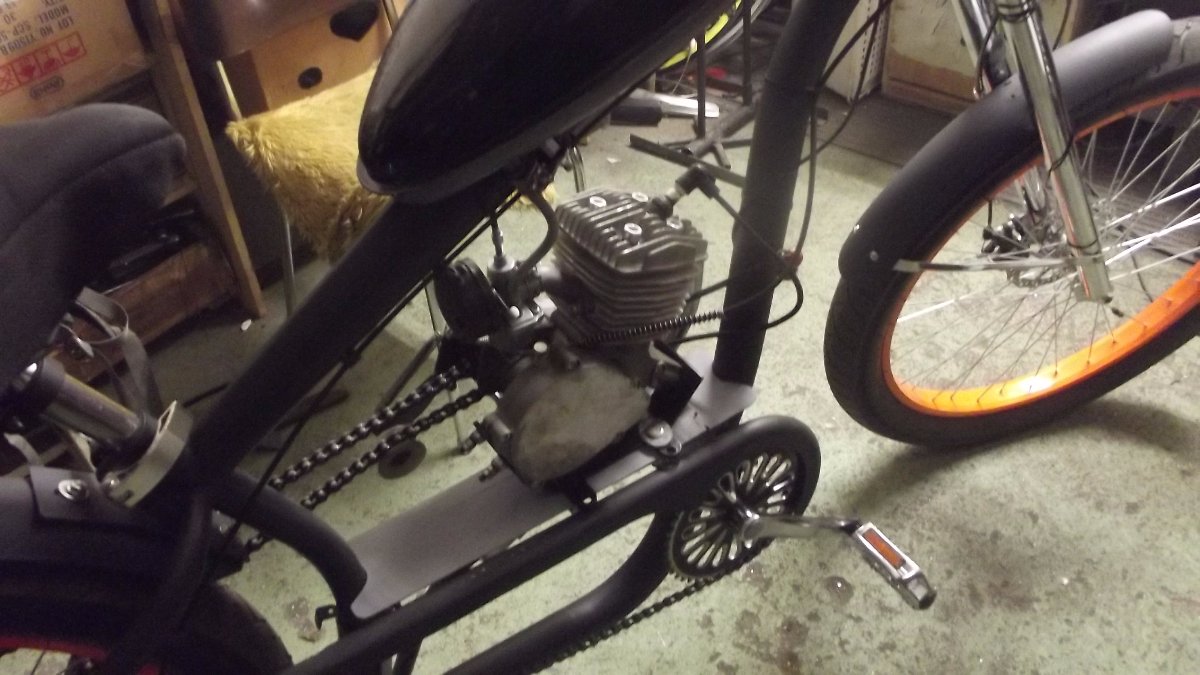

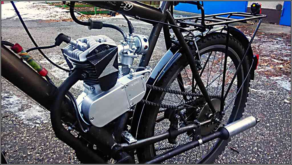

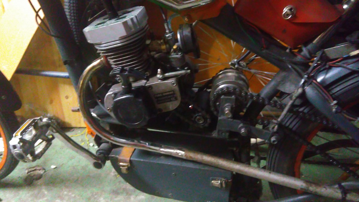

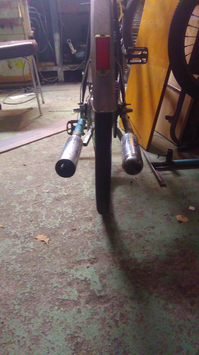

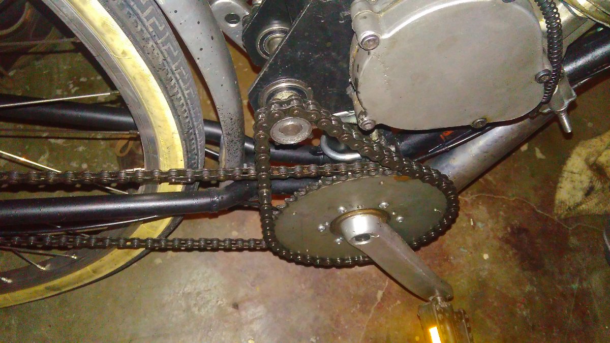

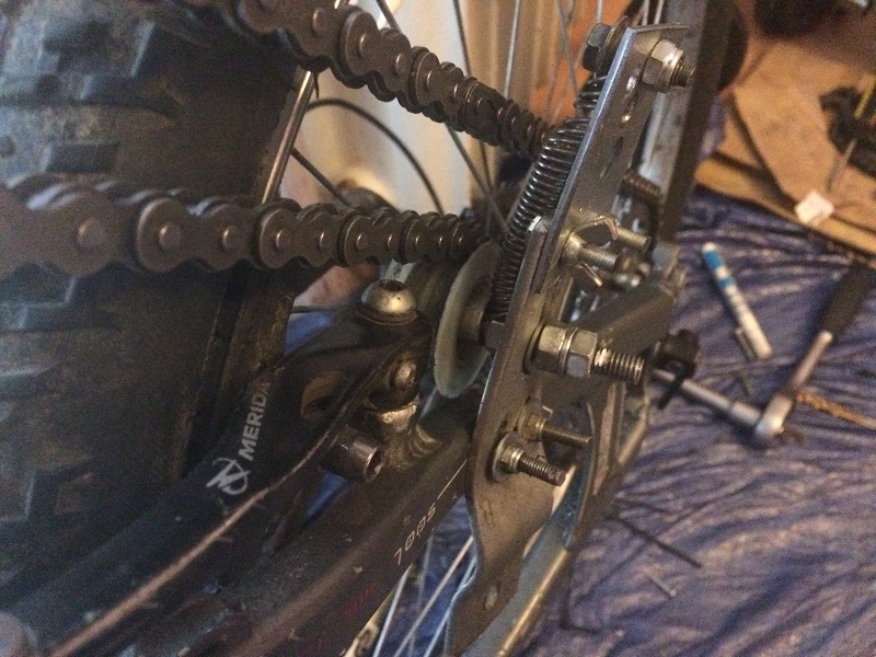

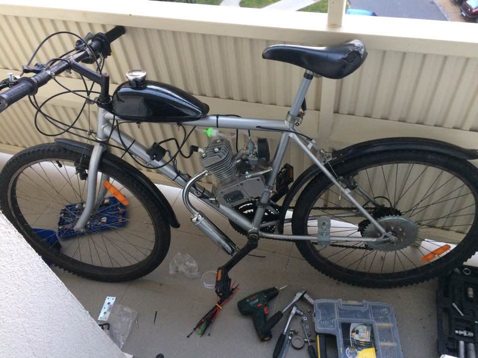

Ahoj , muj sunway na streetovem kole, mam jen problem porad se mi uvolnuje retez i kdyz je dopnuty, jakoby se motor vyhybal do strany nalevo, pritom je v ose a drži, už nevím jak je možne ze furt plandá .Někdo kdo by poradil? .
Re: Fotografie, tuning
stvacek píše:Ahoj , muj sunway na streetovem kole, mam jen problem porad se mi uvolnuje retez i kdyz je dopnuty, jakoby se motor vyhybal do strany nalevo, pritom je v ose a drži, už nevím jak je možne ze furt plandá .Někdo kdo by poradil? .motokolo1.jpg
Musím uznat originalitu konstrukce.
Problém bych viděl v samotné přílišné délce řetězu, tady asi pomůže jen nějaký pružinový napínák vlastní výroby.

tak takhle jsem dneska vyresil ten napinák, třeba pro inspiraci .. nasadil 38 zubovou rozetu a retaz zkrátil o 6 článků

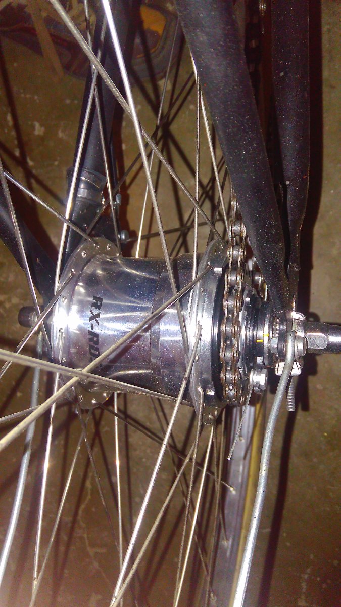

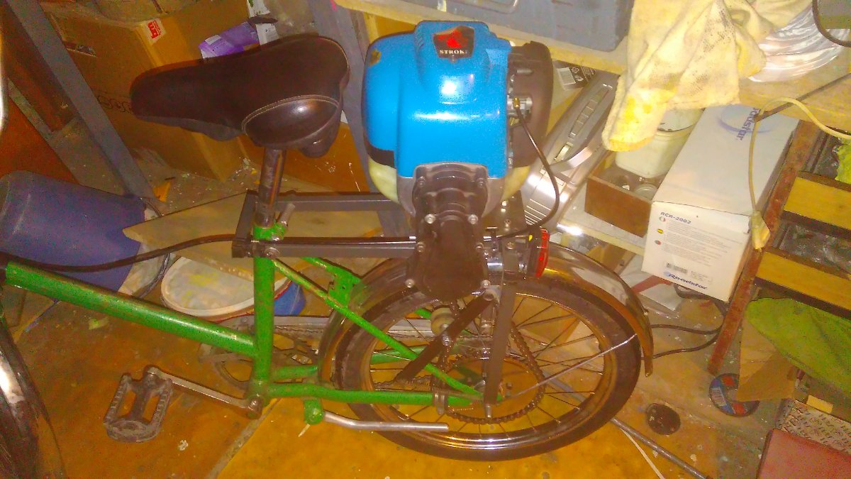

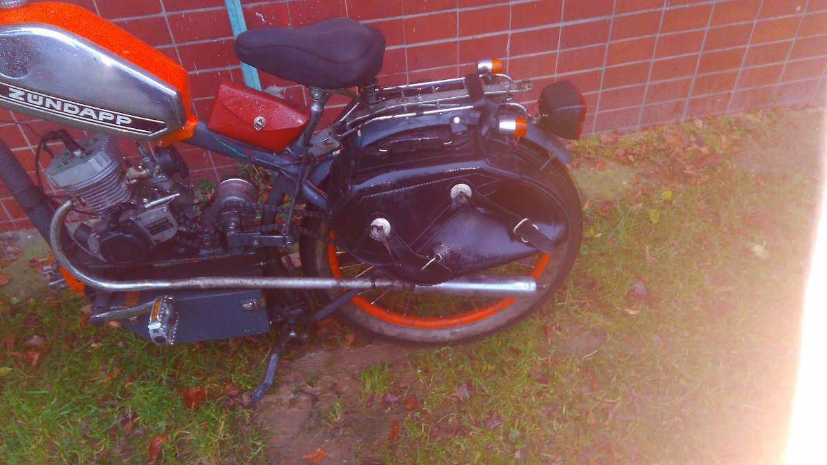

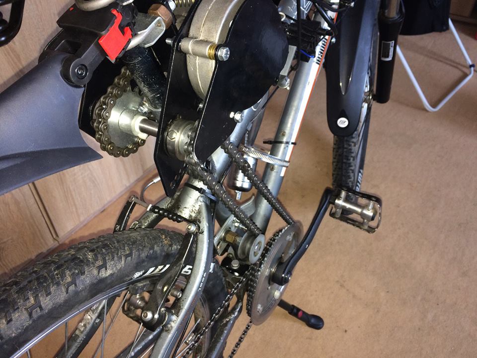

Tak druhá fáze přestavby je hotova. Doplnil jsem o planetovou převodovku SA 3 rychlosti a sekundární řetěz jsem nahradil robustnějším (Strakonice). Rád bych ho nahradil také řemenem, ale to je hudba budoucnosti (leze to do peněz). Motor gx35, primar ozubeným řemenem.

Ahoj,prosím mohl by si dát foto,jak si to nainstaloval? Díky

Ahoj,máš to pěkně udělané,nyní to musí být paráda s řazením,než to rvát pořád na jeden kvalt.

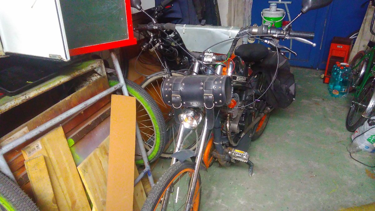

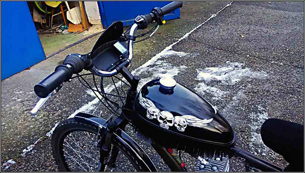

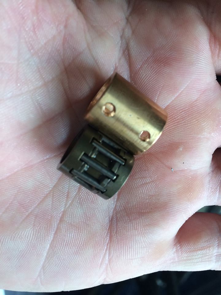

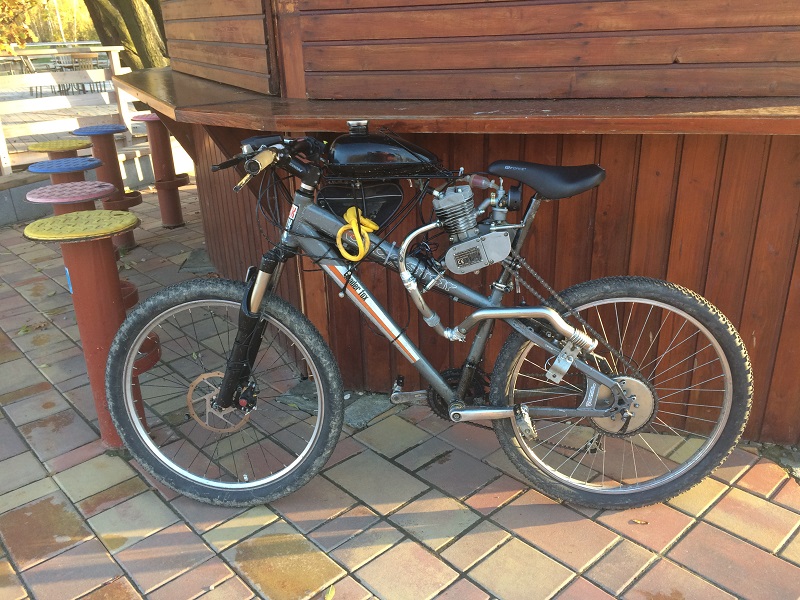

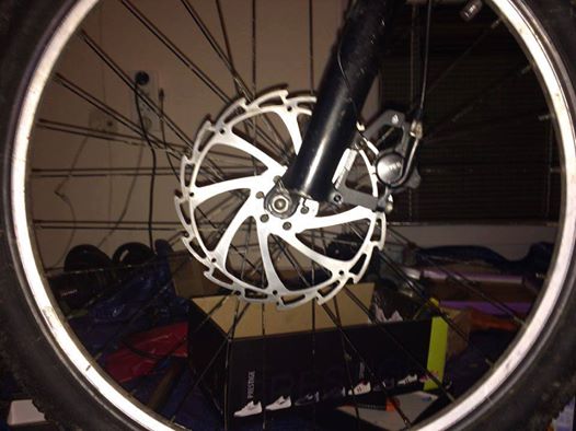

Ahoj přidávam svoje "endurko".. úpravy: hydraul.brzda Hayes,"tuzing"výfuk, kluzné ložiska na ojnici, české segrovky p.čepu,krosácké blatníky,vyleštěné kanály, pevnostní štefty,předloha řazení,stavitelný představec, odpružené sedlo,stojan a spínací skříňka (bo jsem urval chcipak)

Stvaček : Zajímavé . Osobně bych se bál vajec natvrdo :D .

Netreba se bat ono to v zime fajne hreje na stehnach a v lete tam prijdou deflektory ( nebo mozna chinske enduro plasty z dirtbajka tak vejce ochranim :-)
stvacek píše:Ahoj přidávam svoje "endurko".. úpravy: hydraul.brzda Hayes,"tuzing"výfuk, kluzné ložiska na ojnici, české segrovky p.čepu,krosácké blatníky,vyleštěné kanály, pevnostní štefty,předloha řazení,stavitelný představec, odpružené sedlo,stojan a spínací skříňka (bo jsem urval chcipak)
,,,,,,,,,Pěkný a velice zajímavý stroj .....zlaté české ručičky....!!!!!!!
bo-to píše:

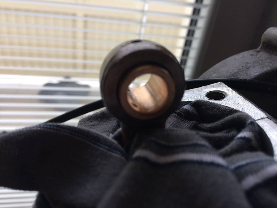

,,,,,,,,,Jak funguje to kluzné pouzdro na ojnici ....kolik si na něj už najel ..mám v úmyslu ho také vyzkoušet ...
BO-TO ..........
stvacek
Příspěvky: 18
Registrován: úte 08. lis 2016 20:38:48
Příspěvek od stvacek »
bo-to píše:
bo-to píše:
BO-TO ..........
děkuji,no zatim asi 1km na zkoušku (mrzlo a nebo bylo mokro)
stvacek píše:
bo-to píše:
bo-to píše:
BO-TO ..........
,,,,,,,,,tak se potom pochlub ja sem si je taky udělal ale ještě sem je neprubnul zatím tam mám japonce ale moc už tomu nevěřím už se mi jedno čínské sesypalo a zadřel sem !!! tak proto se ptám !!!
stvacek
Příspěvky: 18
bo-to píše:
stvacek píše:
bo-to píše: ,,,,,,,,,Jak funguje to kluzné pouzdro na ojnici ....kolik si na něj už najel ..mám v úmyslu ho také vyzkoušet ...
BO-TO ..........
měl jsem tam taky valive lozisko z nake 125tky, jako alternativu ihned po koupi, ale nakonec jsem se rozhodl pro to kluzné , sedí v te ojnici krasne natěsno a zaroven nalehko snizily se tim citelně i vibrace..hnedka vymen segrovku za ceskou pokud jsi to jeste neudelal :-)
mimochodem koukal jsem na tvé fotky a musim uznat ze máš "koule" pekne výlety já bych se bál tak daleko :-D

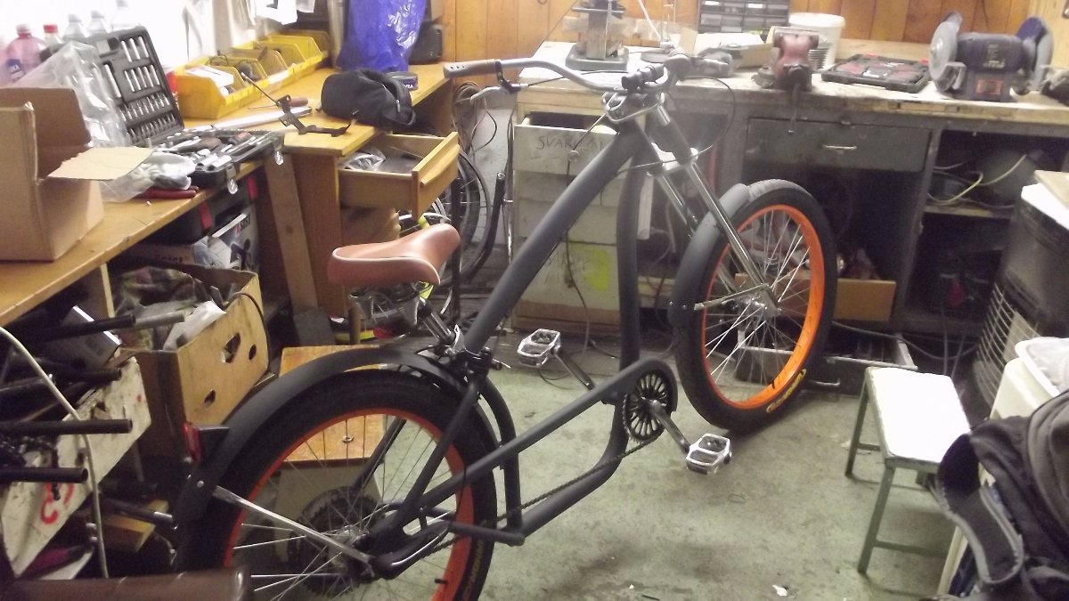

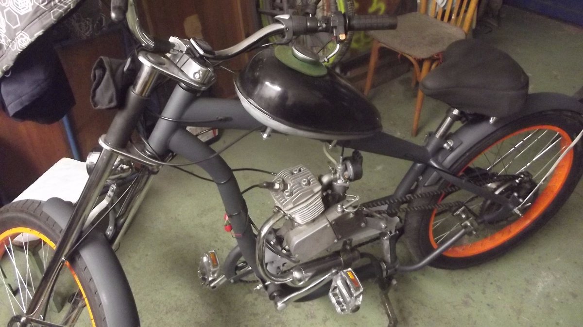

To jo, ale trochu cimrmanovská slepá cesta, ne? K vůli nevhodnýmu rámu?

Proc myslis ? Chtel jsem neco odlisneho mel jsem to jinak na normal ramu ale prislo mi to moc jednoduche na pohled a obycejne , vzali mi papiry kvuli ep.zachvatu a chtel jsem vzdycky enduro jako motku, navic jsem se nudil na marodce a tohle kolo melo odpruz vidlu a masivni ram oproti prvnimu pokusu projizdky terenem a lesem jsou jedna basen ted... dole je fotka prvniho ramu byl to kostitras
Já nikomu neberu jeho smysl pro tvořivost :shock: . Ale pokud bych chtěl opravdu enduro, šel bych do přestavby nějakého fulla :idea: . Nebo zůstat u trojúhelníku, a pružení dohnat extra-plášti :?: .
stvacek
Příspěvky: 18

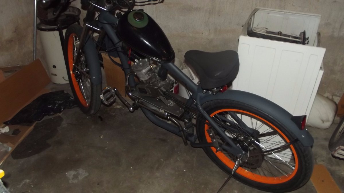

Planuju koupit tiga a sesvarit ram podle sebe primo :-)a jinak dopruzeni mam sedlo odpruzene :-D :ugeek:

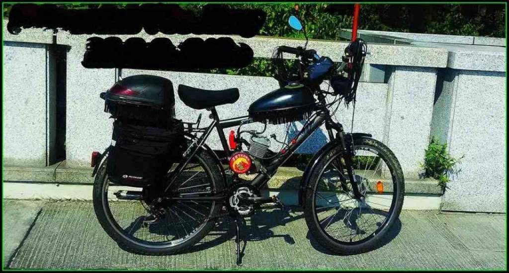

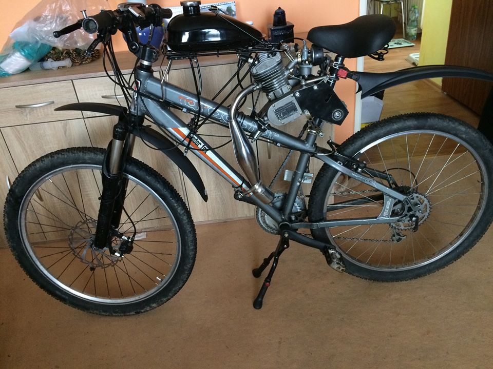

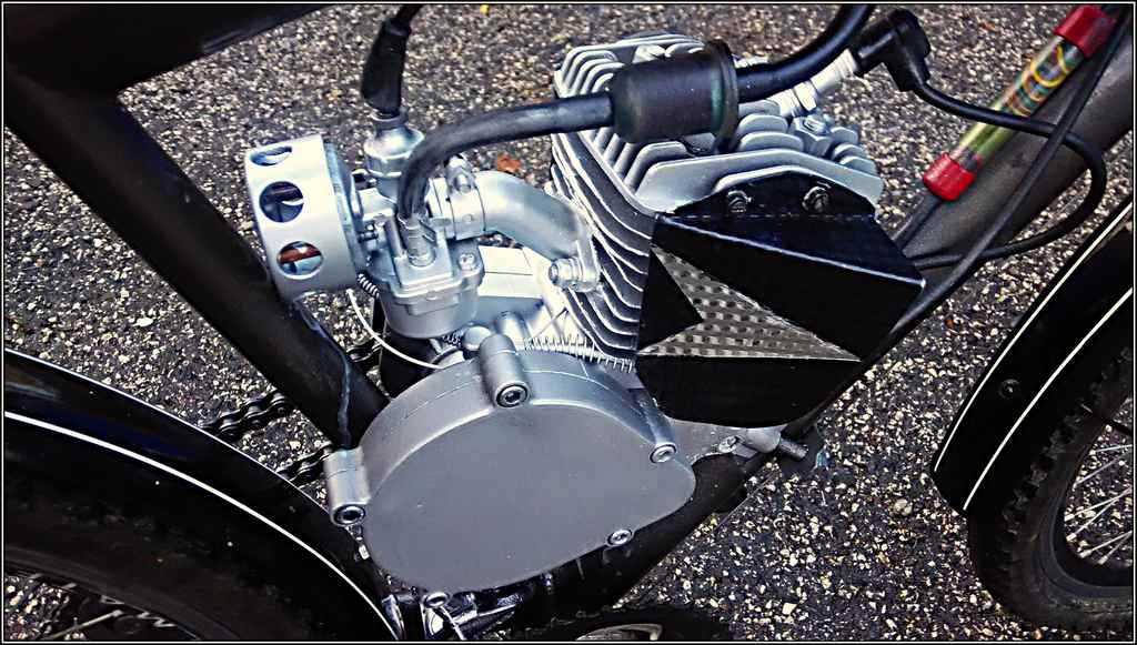

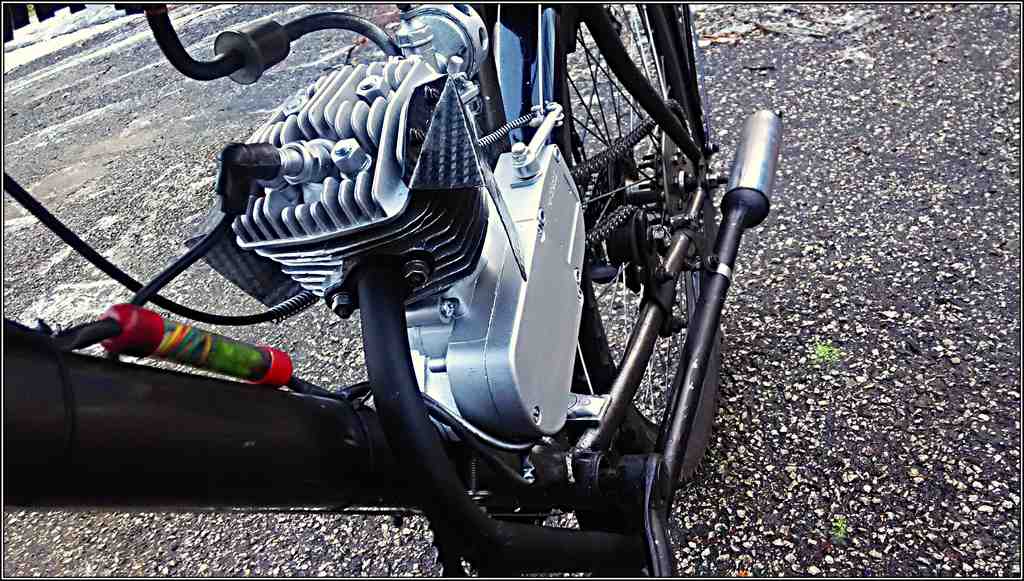

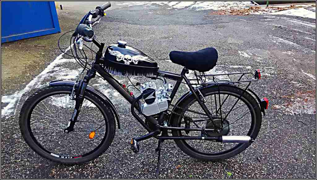

,,,,,,,Tak sem se dočkal .. po třech týdnech renovace ukradeného a utopeného motokola jsem vyjel na chvíli ven to trochu projet .....byl jsem překvapen motor šlape nádherně a klidně ....tak ještě kufr na nosič a kabely a PÁR DROBNOSTÍ A jaro může UDEŘIT !!!!!! FOTO PŘIDÁNO

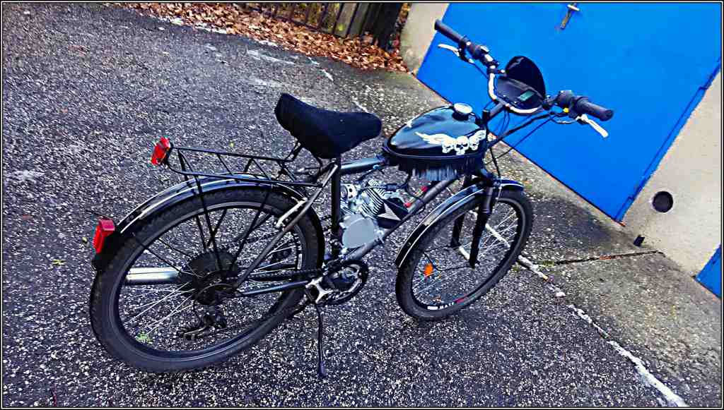

Zdravím do galerie jsem přidal fotky nového kola to původní je už minulostí
mala ukázka bez motoru a s motorem
a prý ,že to není vhodné na přestavbu na motokolo :lol: :D tady máte důkaz ,že to jde

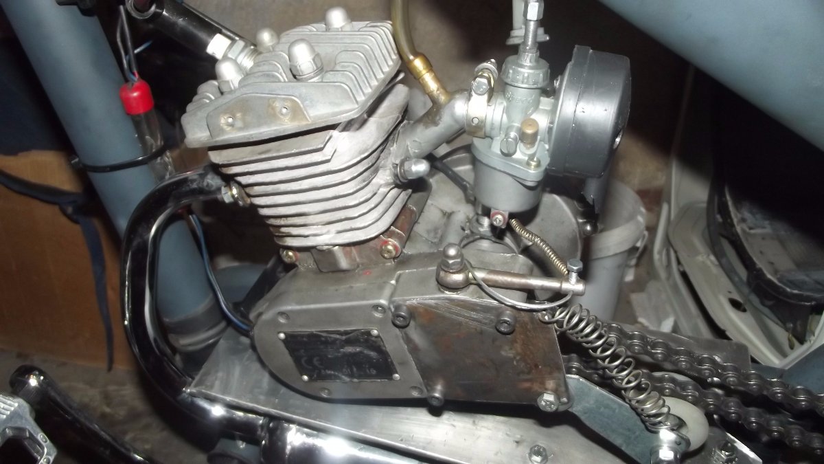

Jen by mě zajímalo, co je ta průhledná tuba mezi magnetem a svíčkou? Náhrada za CDI?
Abiczek píše: pát 31. bře 2017 18:58:28 Pěkná práce, vypadá zajímavě :-)
To má booster
Booster tam bezpochyby je, o tom svědčí hadička za karburátorem (samotná "flaška" není na fotu vidět). Spíš je myšlena ta průhledná "hadička" co je přitažena stahovací páskou k rámu a je právě na vedení kabelů od magneta. Můj typ je zesílená izolace spojky (odbočky) pro kabely?
JOOOO TO JE ONO KRYT PROPOJENI KABELŮ K CHCIPAKU !!!!!!!!

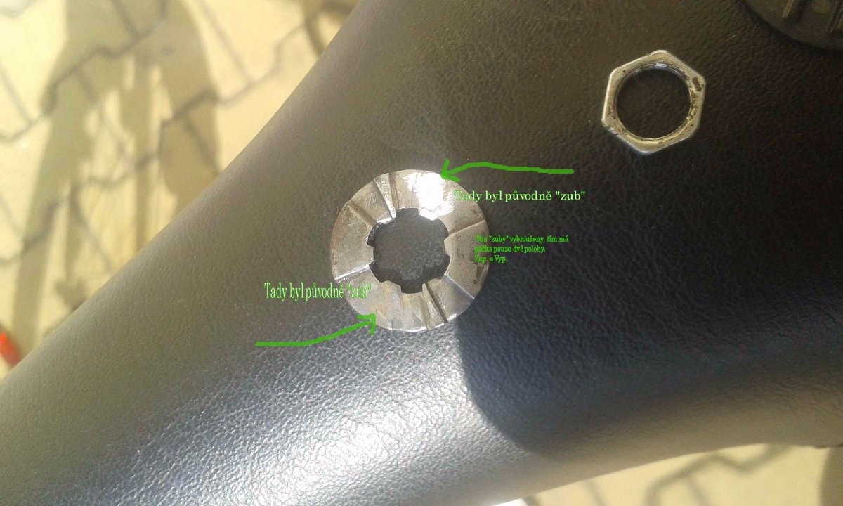

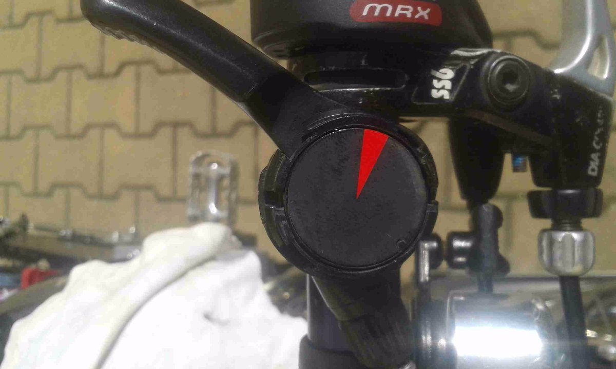

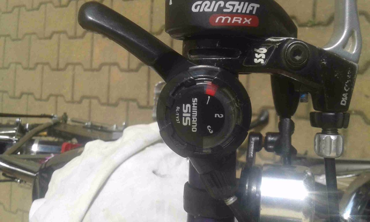

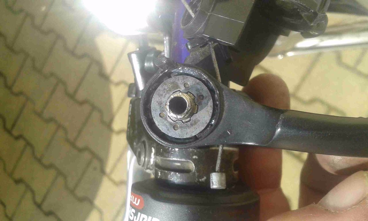

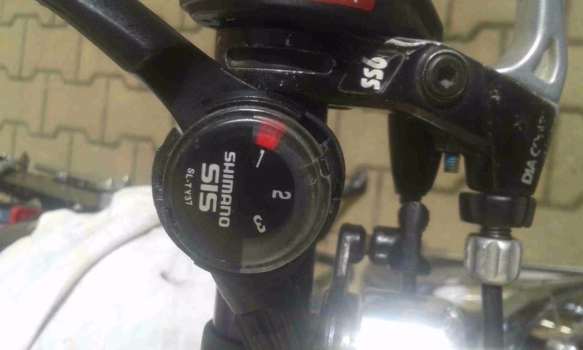

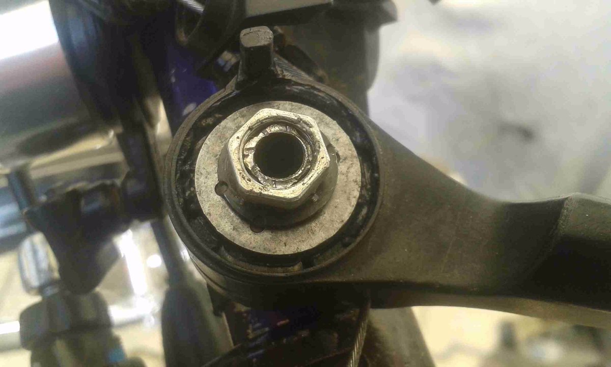

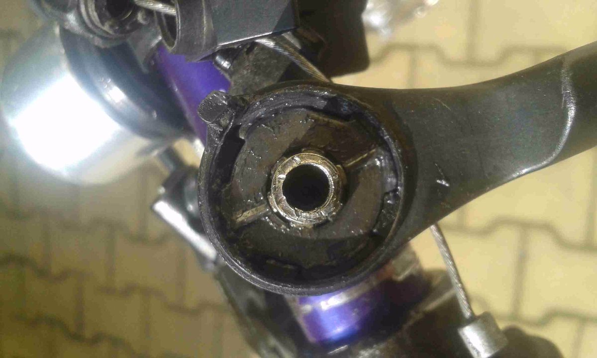

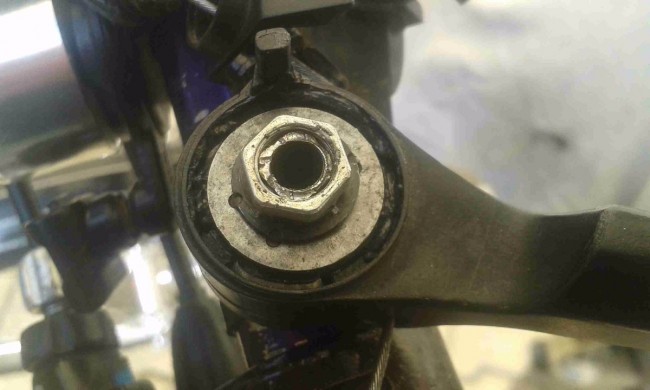

Re: uprava spojky

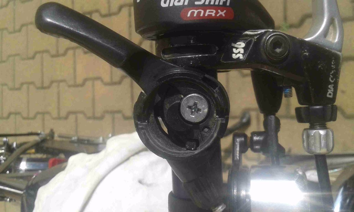

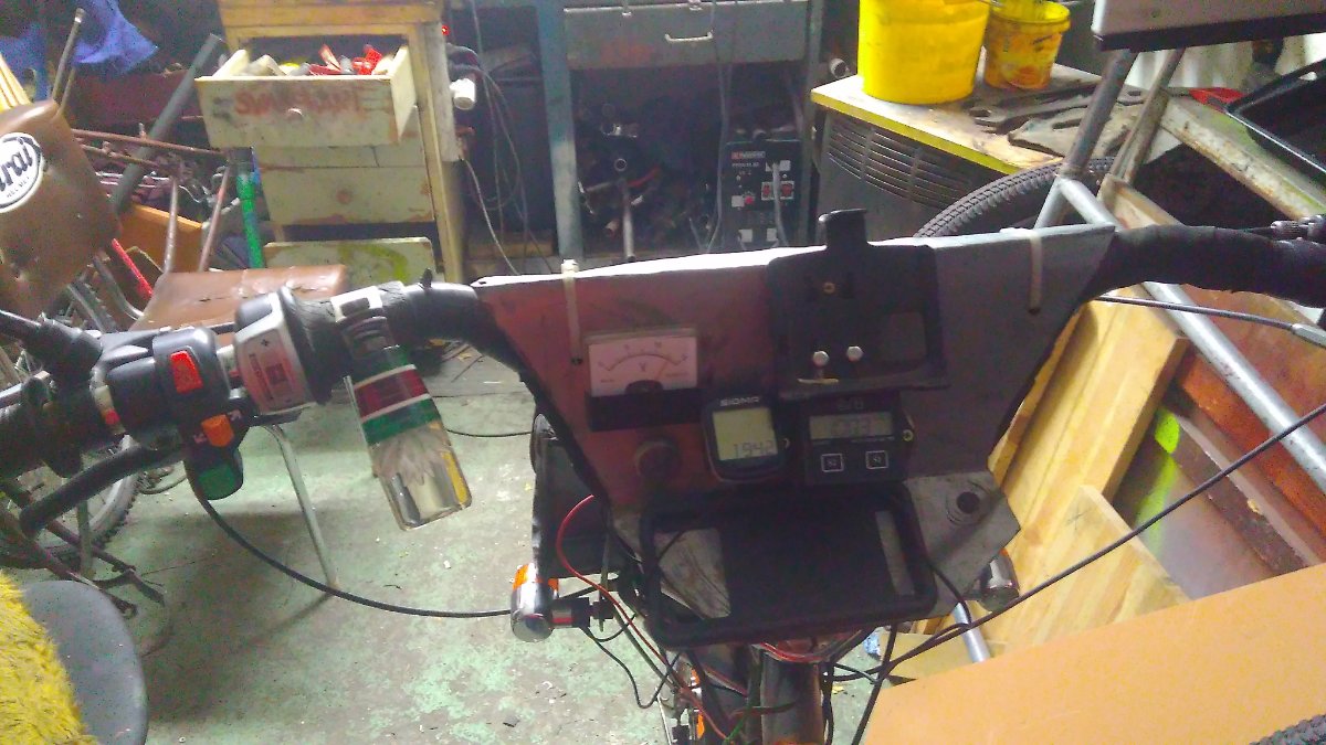

Tak nadešel den kdy jsem se konečně nakrknul a začal něco dělat s tou druhou pákou na levé straně řidítek (spojkou). Opravdu se mi to nezdá jako nejlepší řešení i když spojka na levé ruce je standart. Já to následně řešil (po pročtení tohoto fora, někdo to tu řešil velmi podobně) prostým přidáním páčky řazení. Na kole mám namotované řazení "tácu" pomocí otočného gripu takže mi ta další páčka ani nepříjde. Lepší než tisíc slov je pár fotek.
oba naznačené zuby jsem odbrousil a tím má páčka pouze dvě polohy. Jede - nejede.
Tohle je spodek přes který ty zuby "cvakaji" a drží tak páčku ve zvolené poloze.
Zuby proti sobě
zajistit matkou (tou se nastavuje i síla kterou páčka drží ve vybrané poloze) pozor je s levým závitem!
vrátit plastový kryt a přitáhnout šroubem k základně.
vrátit ukazatel
sklíčko
vrchní kryt
A dílo je hotovo.
Až mě to samotného překvapilo jak to parádně funguje. Měl jsem obavy o to zda spojka nebude moc "prudká" protože se dá špatně "jemně" spouštět, ale stačí strčit do páčky a je to. Ony ty "vůle" v bovdenu i v samotné páčce (a take má váha) se postarají o to aby spojka plynule dosedla.
Snad to někomu pomůže nebo někoho inspiruje k lepšímu řešení.

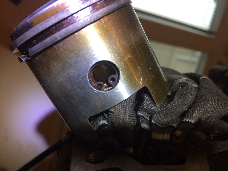

Původně jsem plánoval jen spasovat kanály, ale když mám celou sadu vršku motoru na pokusy z ebay, tak jsem si s tím pohrál víc.
Spasované kanály všude, optimalizace toku směsi od přefuků, obřezaná hlava, aby píst nenarážel do rantlu.
Po cca 110km musim říct, že to jede jak pila, od středních otáček to tahá až někam k 50km/h, jen nízké otáčky a rychlost lepší o málo. Plán je delší koleno výfuku, jiný výfuk, dlouhé sání, jiný karbec (speed). Přinejhorším 50z rozeta místo 44z. Pro honiče rychlosti naprotý masakr, ve městě na rovince držim krok s autama, všude jsem rychle a jízda je potěšení. Jen to chce brýle a po jízdě s otevřenou pusou ani nemusim večeřet.
O víkendu jedu do Brd, jsem zvědavý, jak to pojede proti lehce spasovanému hodně jetému skyhawku.

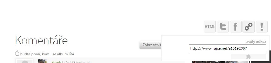

Na Rajčeti je někde dole odkaz na sdílení.

Odkaz v požadovaném tvaru nikde není k nalezení a cesta k náhledu fotky v albu mi sice funguje, ale je to pak malý. prostě to nikde není k nalezení a nějaký rajce]https://www.rajce.net/a1519blablabla absolutně nemám tušení kde to roste a nikdo není schopný mi to ukázat, jen vesele posíláte fotky a návod nikde. nikde tenhle tvar není a odkaz na sdílení taky ne. pošlete někdo screenshot kde přesně to je nebo jak to z toho vymlátit.
:-) takovej řetízek to je :-)
Obecný návod na vkládání fotek do příspěvků je zde:

děkuji za ty obrázky, blokoval mi to adblock ty odkazy :-D Takže už vim, kde to je a jak to sem dát.

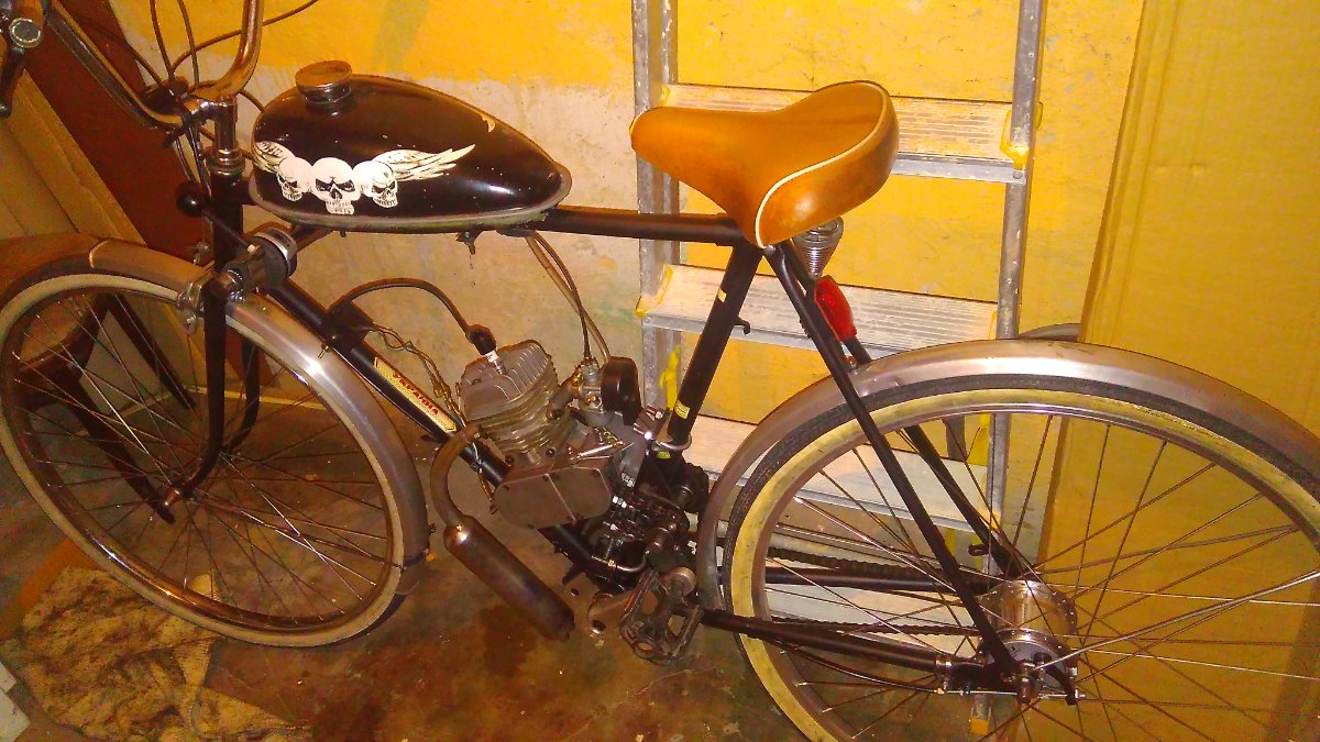

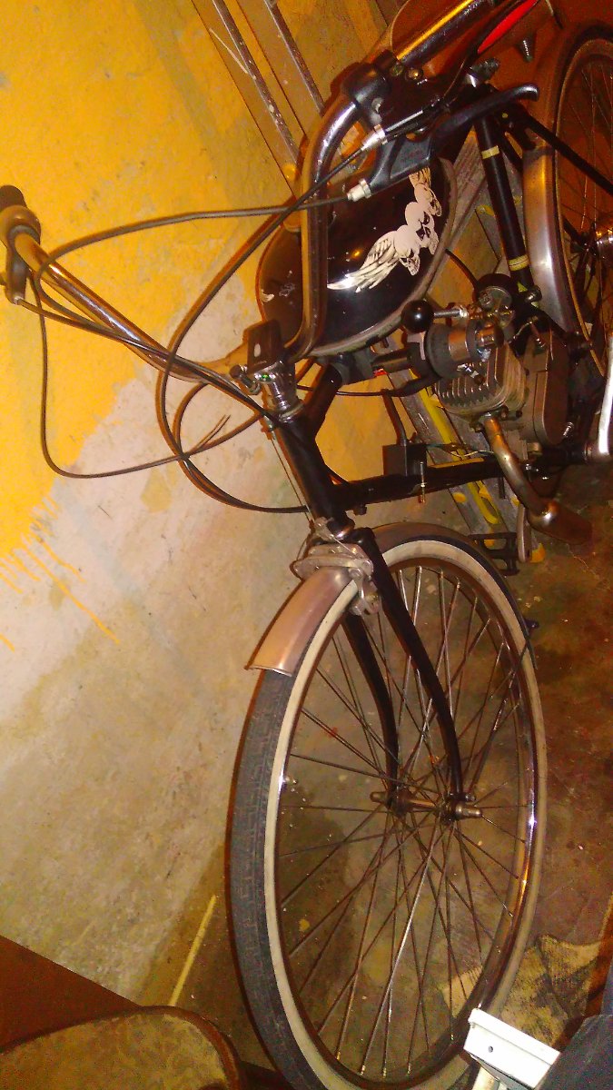

zdravím dělám ted toto kolo ještě mám další +toho choppra tak se můžete kouknout
[image]
stará Ukrajina s 5 rychlostním nábojem

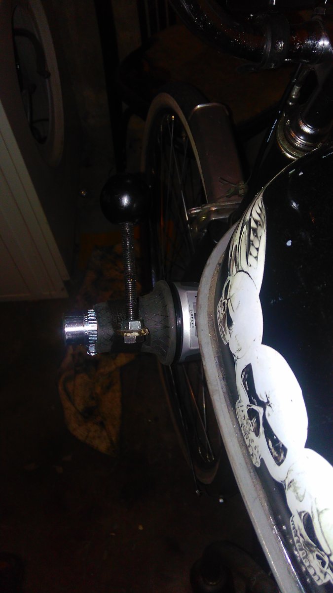

řadicí páka jako měly staré motorky
místo původního torpéda je bubnová brzda+5 převodů v náboji
použitá starší předloha řazení jenom jsem upravil volnoběžku za jinou
ještě to není napojené k motoru a ani nebude nevím jak by to fungovalo

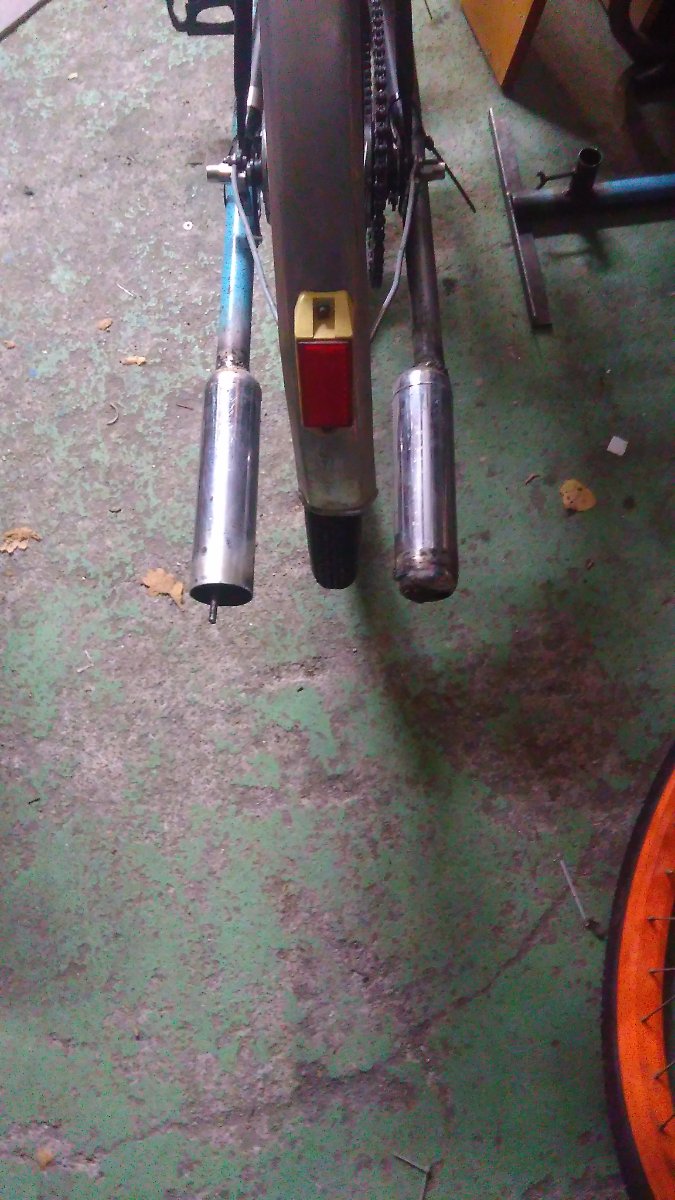

takový pokus jak vypadá dvoji výfuk

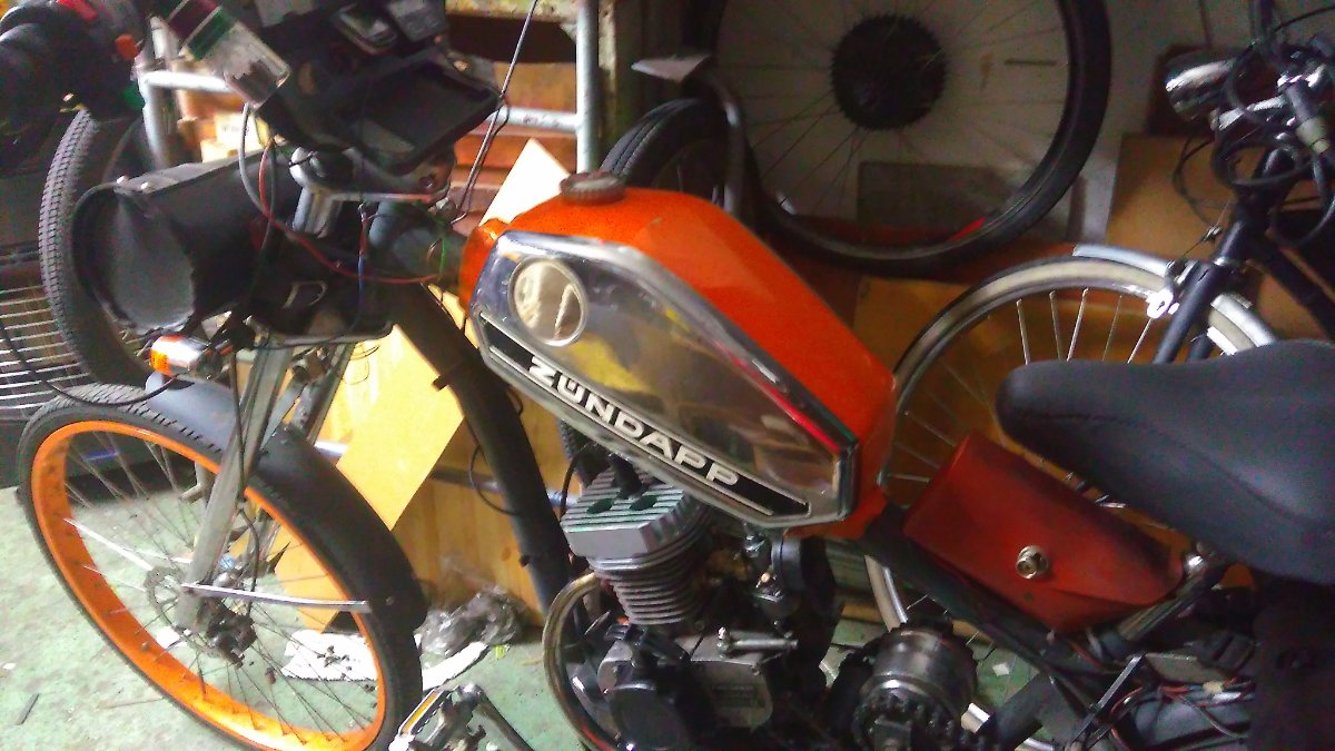

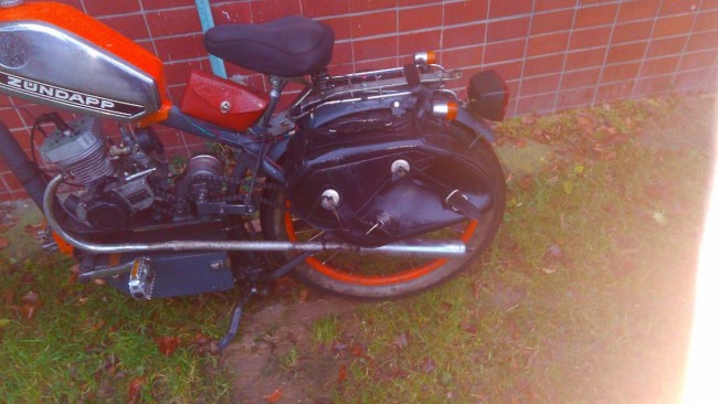

koukám ,že fotky mého choppru jsou celkém staré ,tak aspon par aktuálních a další postavené kola
https://www.rajce.net/f1348035344 motor honda gx 35 jsem dostal jako nefunkční a já si to prostě opravil a ted jezdíme po městě
https://www.rajce.net/f1348034380 dunivý hrom
https://www.rajce.net/f1348035352

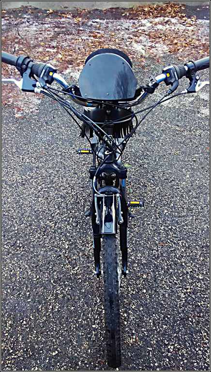

pohled na předek
pohled na předek

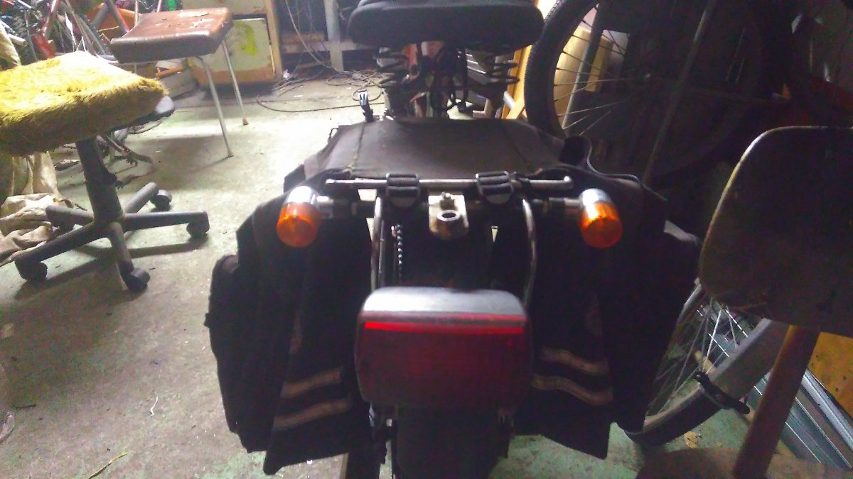

předělaný držak motoru větší hlava 5 stupnová převodovka a kufr na náradí

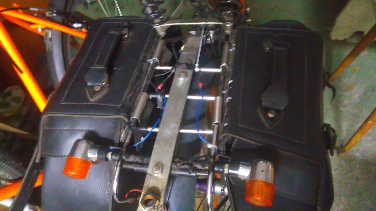

blinkry tážné na vozík světloi s brzdovým
palubní deska ,ale asi to trochu upravím

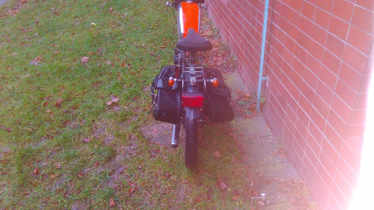

získal jsem kožené tašky za spravení minibika

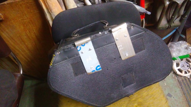

uchycení kožených tašek
nejnovější přírustek do flotyly mých strojů
