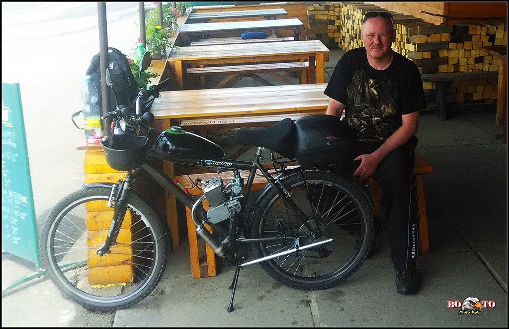

MŮJ MEDÁK ......
Drtikol
Příspěvky: 17
Registrován: stř 10. čer 2015 20:39:51
Re: Fotografie, tuning
Příspěvek od Drtikol »
Až na to sedlo pěkný.

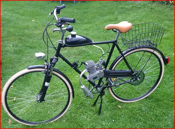

Příspěvek od PLV »
IMG_1233

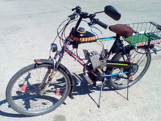

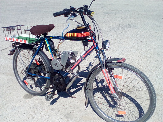

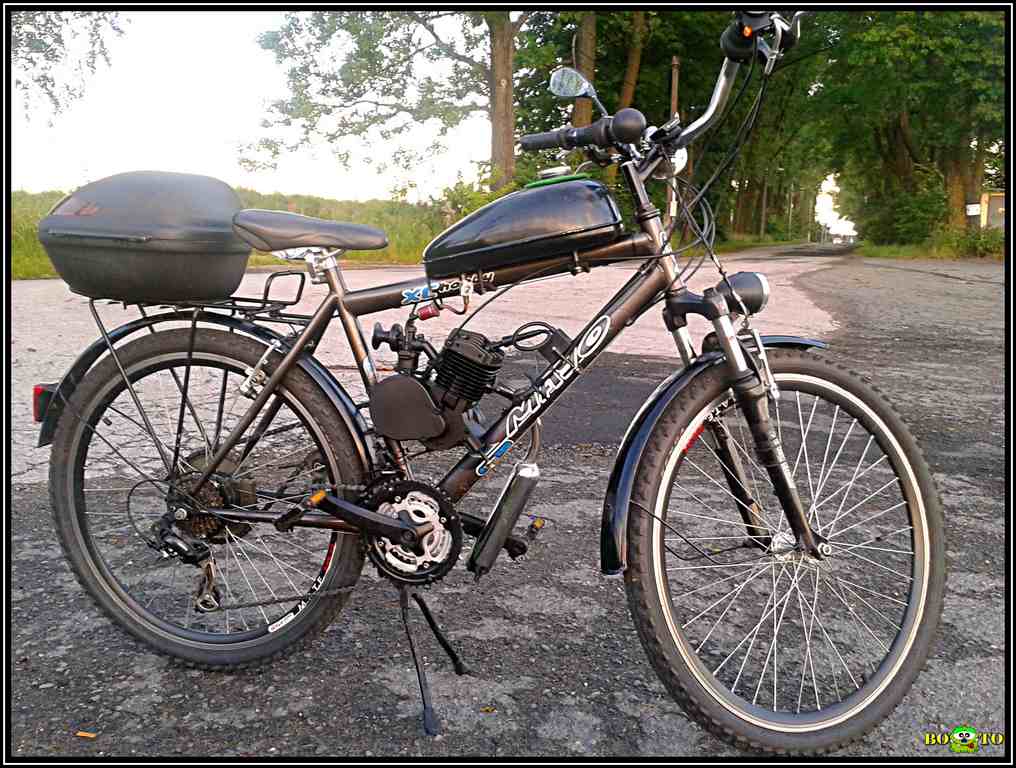

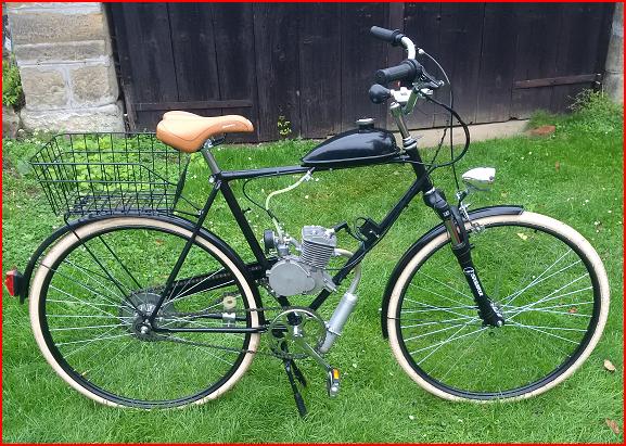

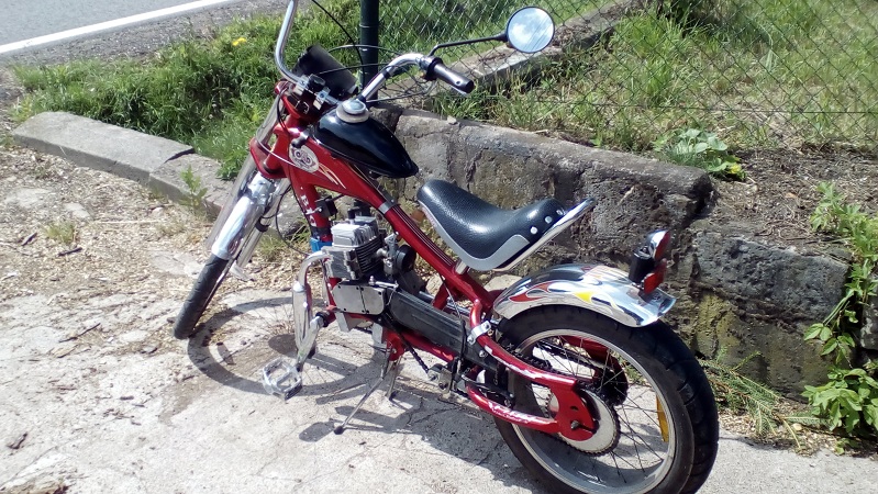

Stavba zabrala jeden den. Nejvíce času zabrala úprava rámu, který byl původně z dámského horského kola. Úpravy spočívaly v převaření horní tyče rámu, převaření krčku hlavového složení pro usazení vidlice a odřezání držáků zadní brzdy a držáku přehazovačky. Přehazovačku a zadní brzdu nahradilo zadní kolo s třístupňovým torpédem Sachs. Dále jsem musel zvětšit středovou díru v rozetě, aby šla napasovat na torpédo.Toto zadní kolo jsem použil z důvodu snížení počtu páček, protože mi přijde dosti nebezpečné mít na jedné ruce spojku a brzdu zároveň. Jedna páčka na obě brzdy mi též nepřijde jako nejlepší řešení.
Co vy na to? Popřípadě co by jste dopoporučili poupravit, nebo vylepšit?
adam
Registrován: pon 20. črc 2015 21:22:18
Příspěvek od adam »
Pekne motokolo - paci sa mi. Snad vyfuk by si mal uchytit este k ramu - tak sa to tu doporucuje
aby sa ti vibraciami nevykyval....

Aktuální stav:
Podotýkám, že absolutně vše krom motorové sady pochází za pár korun z kovošrotu. :-)

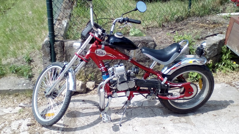

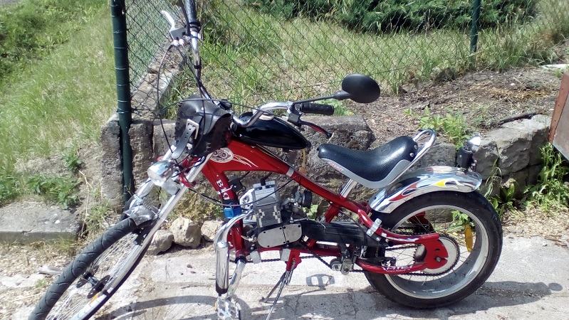

Motokolo Sunway Chopper

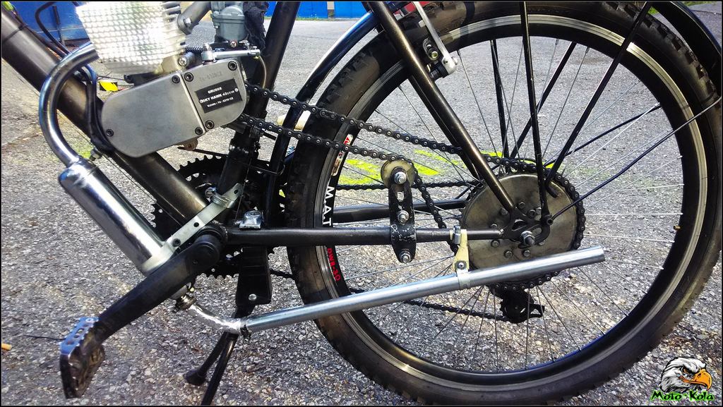

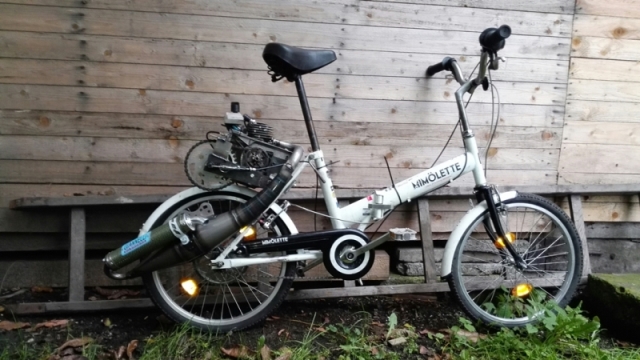

Co se stane když dáte dohromady koloběžku a minibajk ??, vcelku zajímavý stroj ....to se podařilo kamarádovi ,,KUTIL,, z Havířova (MOTOKOLA) ODKAZ na foto a video zde...........................................http://bo-to.rajce.idnes.cz/motokolobez ... obezka.jpg

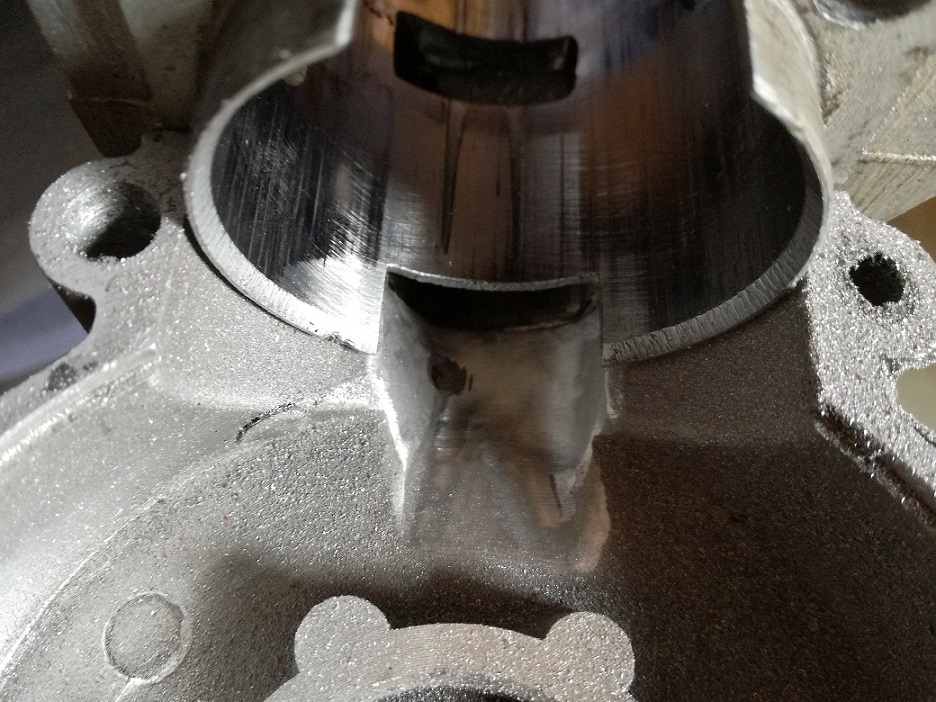

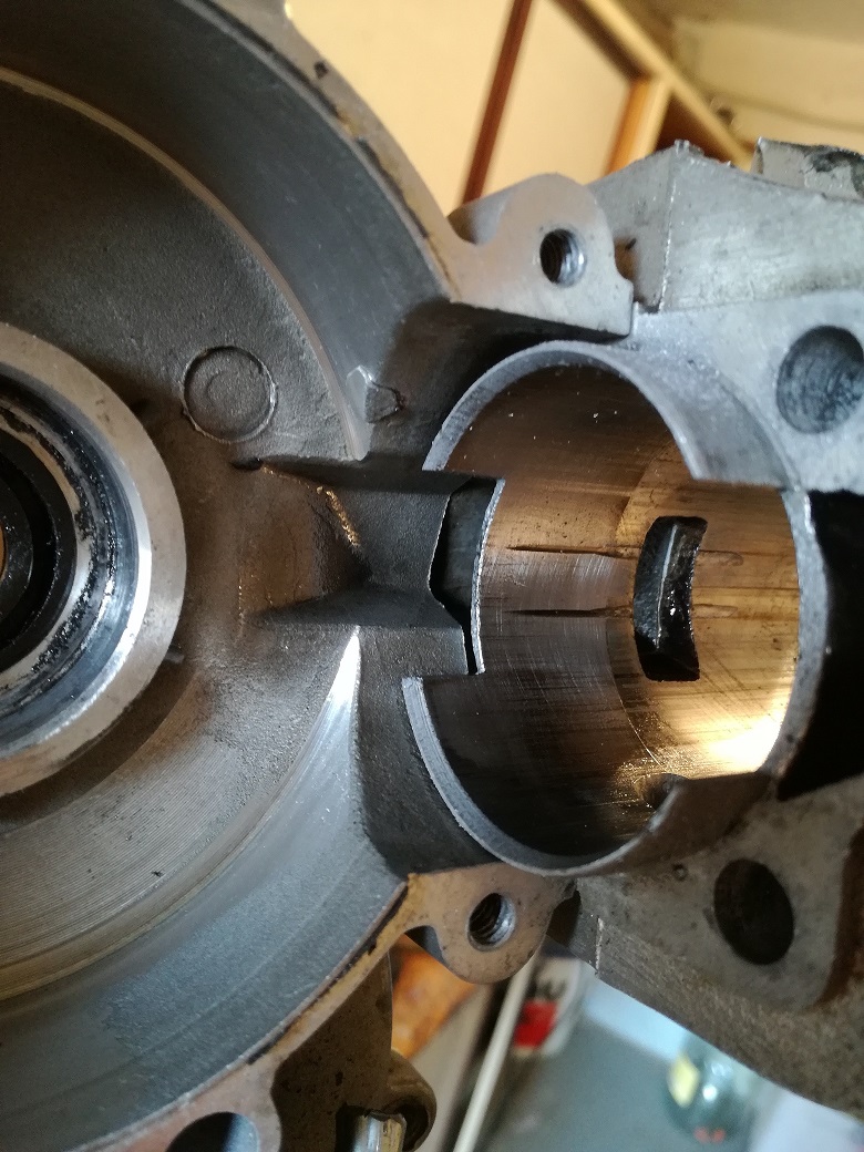

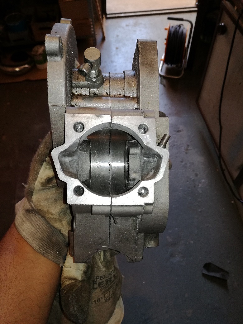

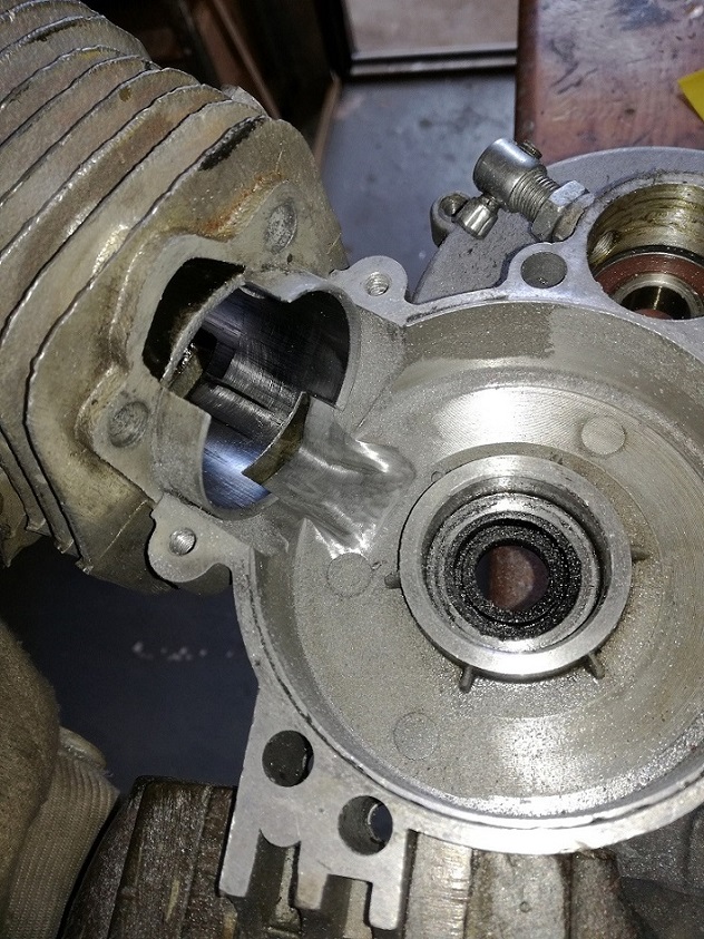

úprava kanálků
Příspěvek od Brdynek »

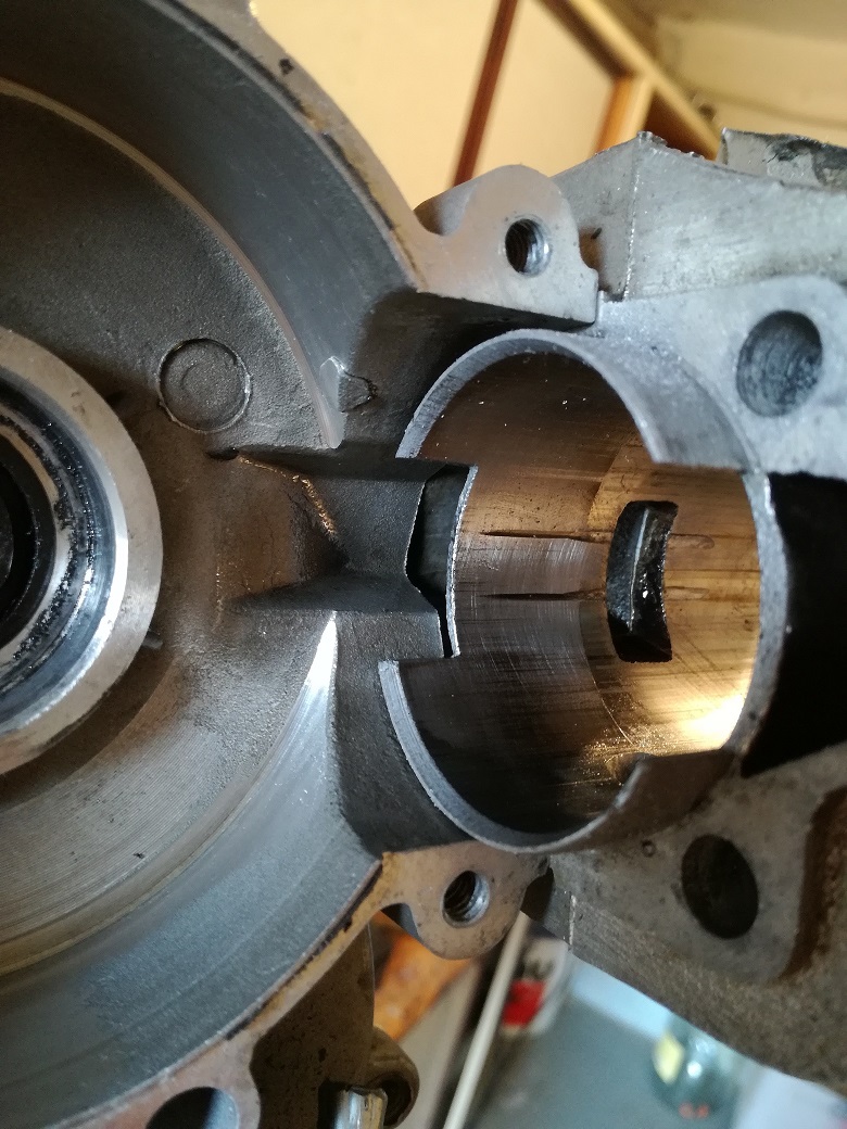

Tak je konečně odzkoušeno, motor minimálně vibruje a dostává se mnohem lépe do otáček, palivo se mi nevrací v takové míře zpět do karburátoru a maximální rychlost se zvedla o 10 km/h

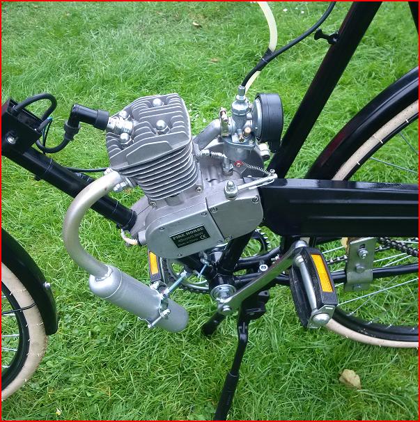

Tak jsem dnes domontoval... a jezdí to! :-)

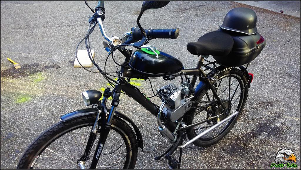

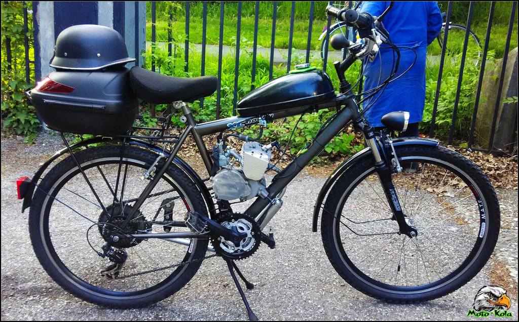

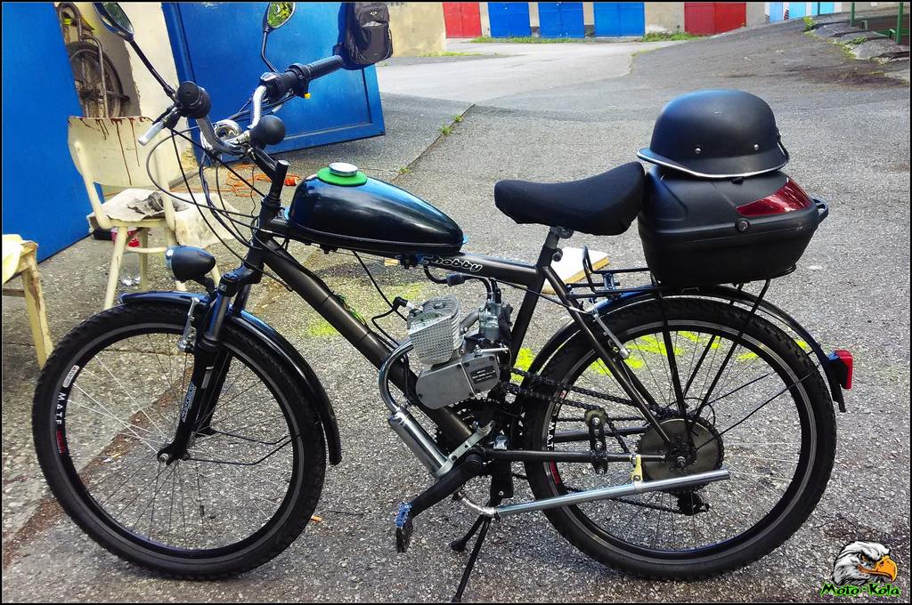

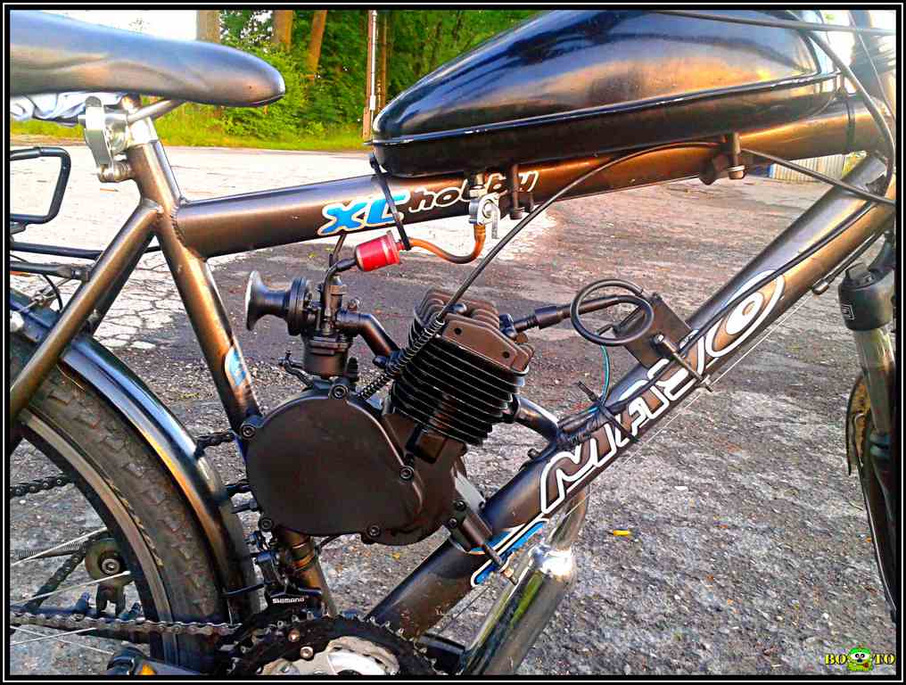

Ahoj klucííí, fórum už nějakou dobu sleduji a rozhodl se tedy přidat mezi Vás.Po dřívějších zkušenostech s čínskými, ale i Blaťáckými minibiky a koloběžkami jsem se pustil do stavby motokola.Chybělo mi to "vrtání se" v motorech a občas je fajn se někdy jen tak vozit.:-)
Momentálně je to ve fázi stavby, ale už jsem to stihl proletět a funguje to líp, než jsem čekal.Motor je z čínské pily+3rychlostní náboj sturmey archer+výfuk giannelli.
Motokolo mi bude sloužit spíše pro občasné vyjížďky a pokud se ukáže, že by to bylo i spolehlivé, tak bych na tom dojížděl do práce.

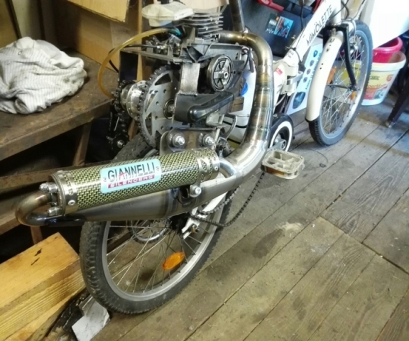

Nahrubo složeno, výfuk před úpravou.
Výfuk orig.jpg (193 KiB) Zobrazeno 70582 x
Výfuk po úpravě.jpg (227.02 KiB) Zobrazeno 70582 x

,,,,,,,,Pěkný a zajímavý ...popiš jízdní vlastnosti atd. dík BO-TO
MartinVTEC
Příspěvky: 18
Registrován: pát 28. říj 2016 12:49:10
Příspěvek od MartinVTEC »
Díky :-)pokusím se to tedy nějak srozumitelně popsat....na "jedničku" se s tím dá jet 17-20 km/h a motor si jen tak pobrumlává, pak lehce zatáhnu za plyn a motor ochotně zrychluje až na 53km/h.( cca 10 tis.ot/min.)Na "dvojku" se s tím dá jet 20-65km/h a trojka je vhodná na udržování rychlosti při nízkých otáčkách.Možná by to chtělo převod ještě trochu zlehčit, ale takhle mi to stačí a rám nedostane tak zabrat.Maximální rychlost, kterou se na tom budu pohybovat, bude stejně 35-40km/h, a to po přehledné rovince, pak už je to dost o držku :-) K jízdním vlastnostem ještě toho moc nemůžu říct, mám na tom najeto pár set metrů.Přecijen je to skládačka s malými koly, takže obratná, ale ve vyšších rychlostech vratká :-)Jinak nevím, co dál k tomu napsat...výfuk motoru rozhodně prospěl, motor je podstatně tišší, má větší sílu ve středních otáčkách a dovolí motoru vyšší max.otáčky.Je určen víceméně pro 70ccm motory, ale pracuje slušně i na 50ccm.Původně jsem měl myšlenku sehnat motorovku Stihl 70ccm, proto ten nákup výfuku, ale stačí bohatě 50ka.Nejraději bych Hondu gx35, měl jsem ji 2 roky na Blatinu scooter, ale je drahá a musel bych vše vymýšlet a předělat znova, což se mi moc nechce :-)
