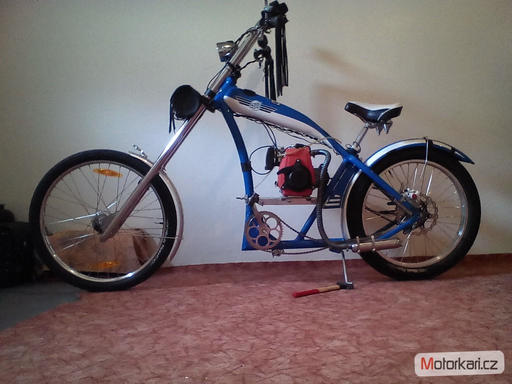

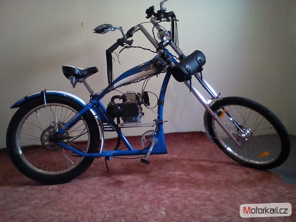

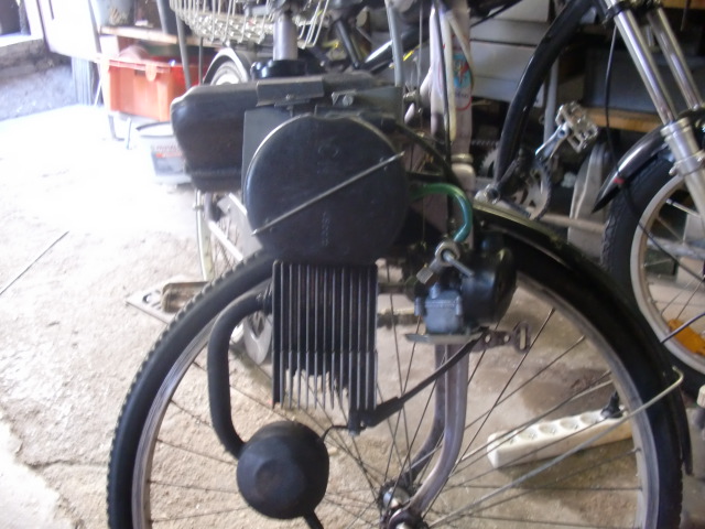

wip píše:Má hračka:...
4T? To zaslouží víc informací!
Re: Fotografie, tuning
je to kolo Felt Squealer s motorem Sunway 4taktní 49ccm
Ten motor by mě právě zajímal - znáš klasický 2T, co máme tady všichni ostatní? Zajímalo by mě porovnání. Chtělo by to na obou tak alepsoň tisíc km:-)

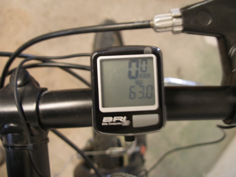

ja jsem loni najezdil od 5 do 9 měsice 7500km s Hondou GX35 naprostá spokojenost s motorem ale jen stále čtu o 2taktech a jejich poruchách.Ted mám ten 4takt 49ccm a spokojenost maže to pěkne a o to mě šlo.A že to nejede ještě lépe a co jako to si rovnou mužu pořídit skutra.
To je 62,5 km denně,včetně sobot a nedělí.Je to vůbec možný??
Nedovedu si to představit.To by mne z toho ani nesundali.

Je to možné :) nebot já jsem šílenec.Jedu třeba 300km za den nebot se na tom se jede vpohodě žádná ohnutá záda jak na normalních kolech a když jsem měl dovolenou tak jsem najel za 5dní 850km. Jezdím třeba po motorkářských srazech (akcích).Hodně často z Chomutova do Lokte nebo Křivoklát atd.

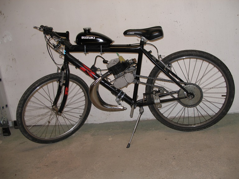

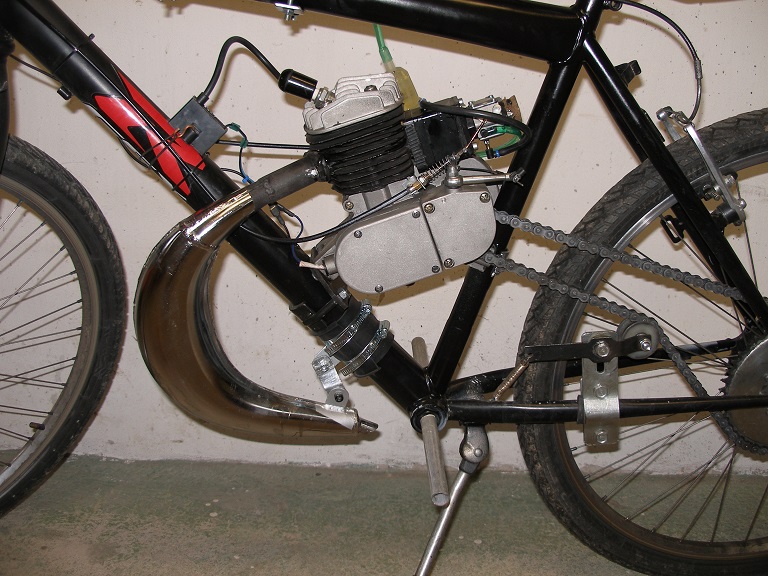

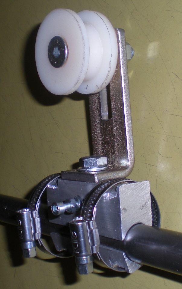

Brdynek píše:a je dokonáno
Dovolil bych si poznamenat ,že ten úchyt dole nemá v Této konfiguraci
žádný význam.Celé se to bude kroutit na tom oblouku banana výfuku.
Dole se to bude ohýbat .Motor to stejně bude rvát řetěz ven vlevo.
Napínák je vyloženě nebezpečnej.Nemá dorazy a jednou se přetočí dopředu,
protože kladka tlačí nahoru a dopředu .(až se Ti povolí řetěz a napínák)Upadneš.
Kladka musí tlačit nahoru a k rozetě.(bylo již zde někým prezentováno,
zcela dobře a zkušeně.)Nesedl bych na to.Tor.

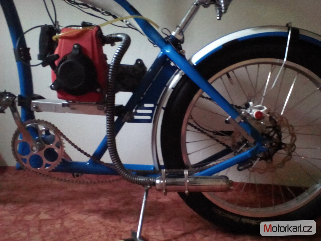

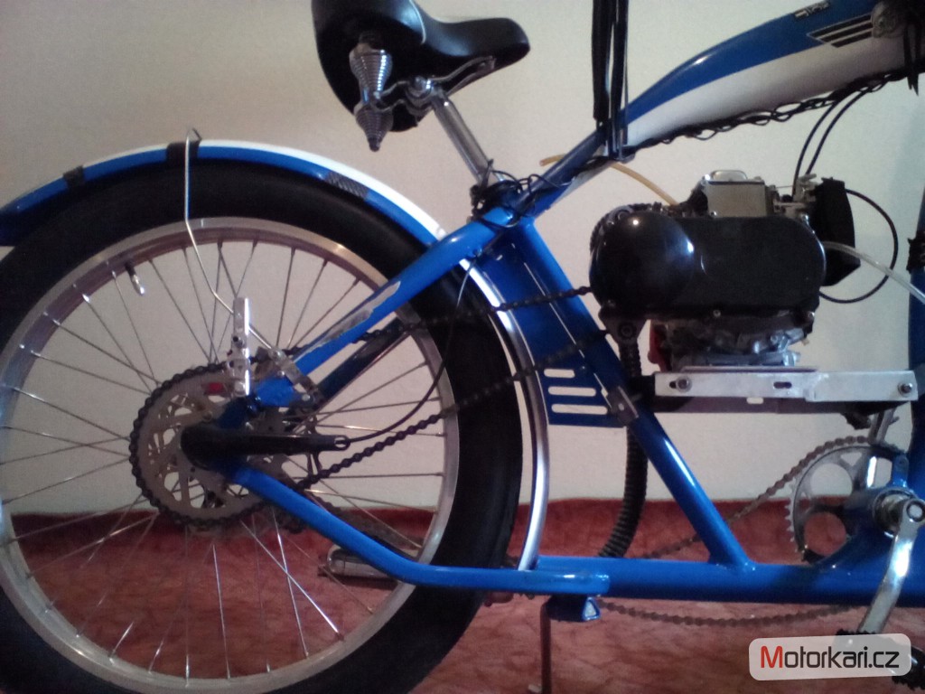

Přestavba mého motokola na 4T 49ccm Sunway s Variátorem.
Odzkoušeno a je to síla že musím udělat silnější základnu motoru a dát tam silnější řetěz.Táhne to z místa ale lepší je to trochu postrčit protože jak jsem psal musím tam dát silnější řetěz tedka tam mám řetěz na kolo Čz ale natahuje se. No a konečně to zvládne i kopec bez šlapání co jsem před tím musel což je prostě super.Ještě musím přidělat brzdový třmen a rozetku na šlapání a bude hotovo.

Připadá mně,že máš ten motor zbytečně příliš vysoko.
je to stavěné ještě když jsem tam měl čínskou převodovku což šlapání bylo na pravo a tam byl kryt na řetěz proto je to tak vysoko ,ted je motor opačně a šlapaní taky takže ten kryt už je k ničemu ale zase to nemužu dát níž protože by byl problém se šlapáním.

Krásná práce, z čeho je udělané výfukové potrubí
Výfukové potrubí je z jakoby z husího krku k tomuto určenému ale stejně jsem to zrušil a předělal protože jsem se několikrát spálil.Zítra jsem dám fotky jak jsem odlehčil a zpevnil základnu motoru a předělal výfukové potrubí.

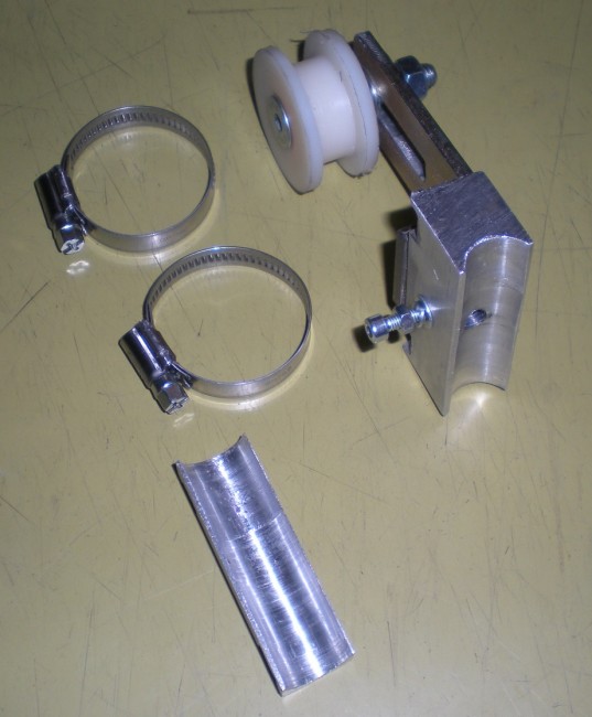

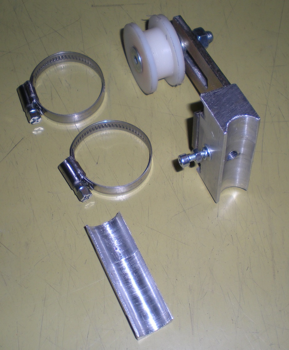

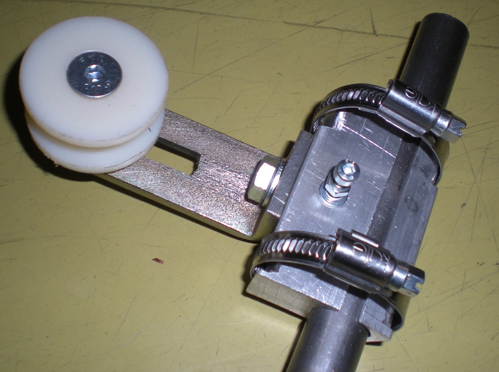

Takhle vypadá kvalitní napínák který se nepootočí do drátů.Tor.

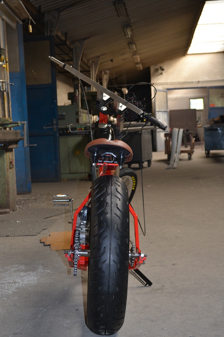

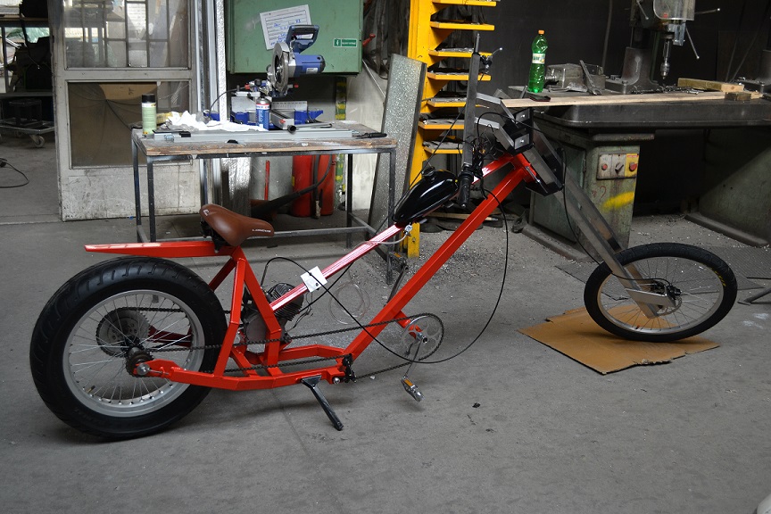

Priatelia pochvalim sa aj ja .... toto je moja diplomova praca .... motorka ma dlzku cca 2,8 metra... vaha asi 40 kg + jazdec .... no som zvedavy kolko vydrzi spojka vcera som ho nastartoval prvy krat .... ale snad ako ukazka postaci :)
nicksloter2 píše:Priatelia pochvalim sa aj ja .... toto je moja diplomova praca .... motorka ma dlzku cca 2,8 metra... vaha asi 40 kg + jazdec .... no som zvedavy kolko vydrzi spojka vcera som ho nastartoval prvy krat .... ale snad ako ukazka postaci :)
Brutál! Dal bych elegantnejší nádrž, např. svařenec do jinak prázdného rámu.
No ja teda nevim.Pořád jsou tendence z toho udělat Kočkomotorpsa.Je to přece kolo.Normální
kolo.Motorkolo!!!.Lepší než kolo.Ale kolo!!A ještě diplomová práce s výrazným porušením legislativy.
HM.!!.Tor.

Proti gustu žádný dišputát.
Mě by spíš zajímalo, na co konkrétně je ta diplomka? Na technologii svařování, dynamický výpočet, design, za snahu?
Na těch našich vibrátorech na tom není moc dobře rám, těch 40 kg snad bylo investováno účelně.

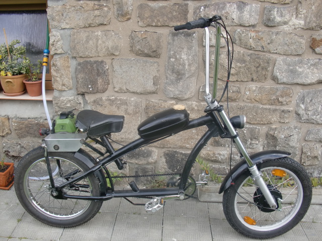

A toto je můj ,,,, MEDÁK,,,, .......NAJETO 4 257 km .... SPOTŘEBA 2,4 L/100 km....JEDINÁ ZÁVADA výměna cívky magneta ..............asi jsem sehnal opravdu vydařený kousek .....
