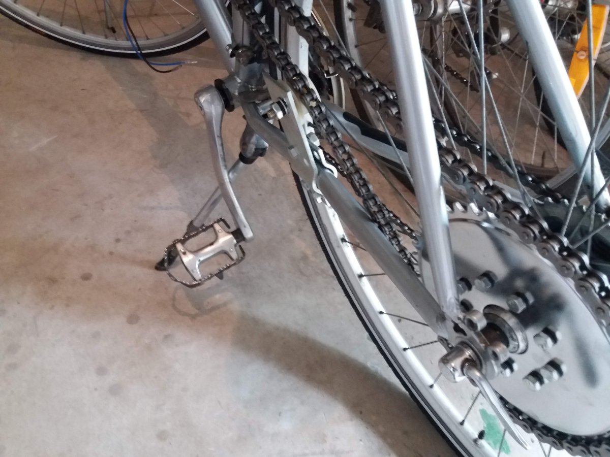

Ahoj, také jsem se stal majitelem nového motoru Sunway 80 ccm a narazil jsem na problém hned při montáži. V dráze řetězu se plete část rámu - vodorovná i šikmá jdoucí k zadnímu kolu. Viz foto, jestli se vloží:
Máte někdo zkušenosti s ohýbáním hliníkového rámu? Samozřejmě to potřebuji udělat tak, abych nerozhodil osu kola. Myslel jsem, že použiju jen nějakou rozpěru v místě kolize a truhlářské svěrky, kterými ohnu zpět na šířku upínáku zadního kola... Ale je to takové řešení na koleně. Poradí někdo?

No ohybanie ramu je risk, ale inak to asi nepojde, každopadne ked už by si ho ohybal tak aby šla retaz uplne bez napinaku k rozete, ten napinak je dost namahany a ak nieje fakticky v ose retaze tak sa zniči. proste taky rizikovy medzikus.

Přijde mi, že máš řetěz moc zkrácenej. Pár článků přidat a napínák posunout k rozetě. Hliník bych neohýbal.

Čus . Do ohýbání rámu bych se asi rozhodně nepouštěl . Z toho obrázku není patrné jak moc potřebuješ roztáhnout tu vidlici aby ti ten řetěz nedrhl o rám pokud by to nebylo moc zkus dát na osu podložky z obou stran . Pokud by to pomohlo tak zase jen za cenu zhoršené montáže a demontáže. V každém případě ten napínák řetězu tak jak ho máš v žádném případě takhle být nemůže musel bys ho udělat , vyřešit jinak . Jinak jak už ti psal JZ vypadá to že máš krátký řetěz.
