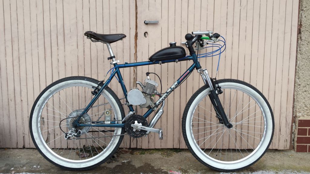

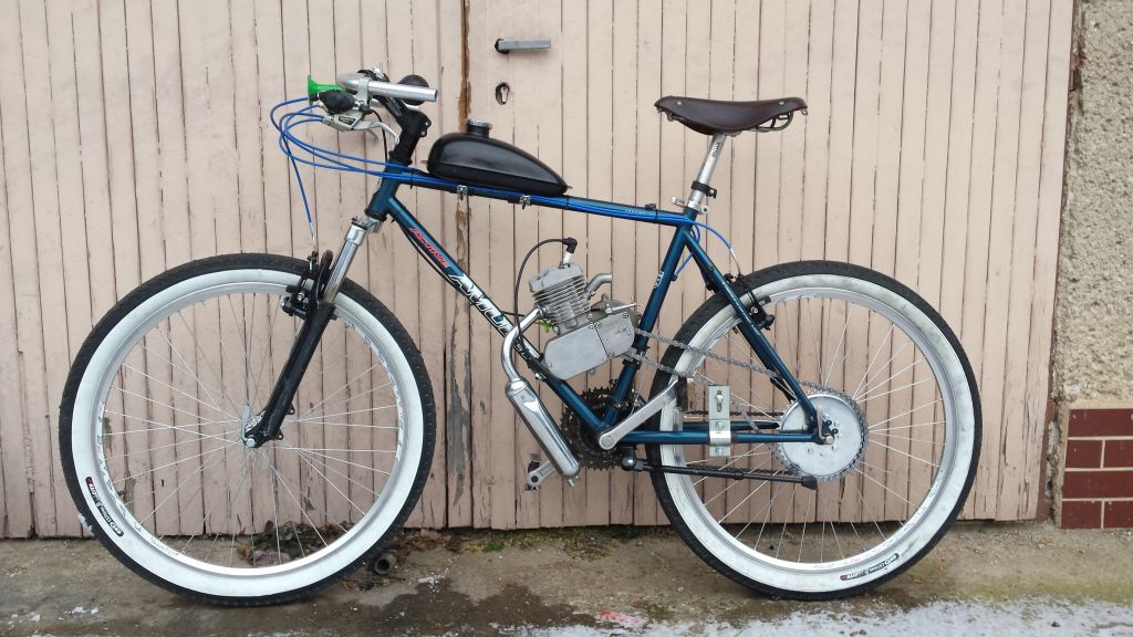

Dnes som dokoncil bowdeny, odstranil tu hnusnu nalepku GRUBER na pravej strane motora
taktiez nove brzdy, povodne boli na hovno,
aktualne to vyzera takto>

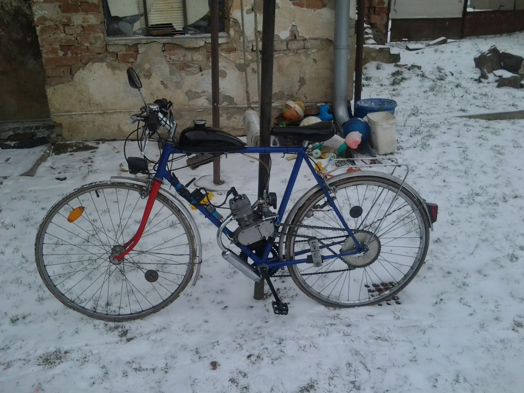

ahojik představuji vam prvni moje motokolo jmenem fanouš
moje prvni motokolo fanouš

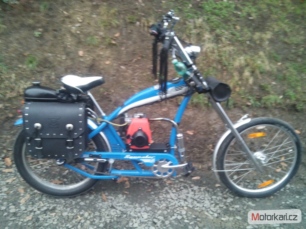

moje prvni motokolo jmenem fanouš snovim motorkem a i vnovem kabatě
fanouš  snovim motorkem  i kabatem

pořidil jsem sem si ještě jedno kolo předělal jsem si z fandy stary motorek a ještě semho trošku dotunil
moje druhy motokolo ze staršim motorkem z fandy

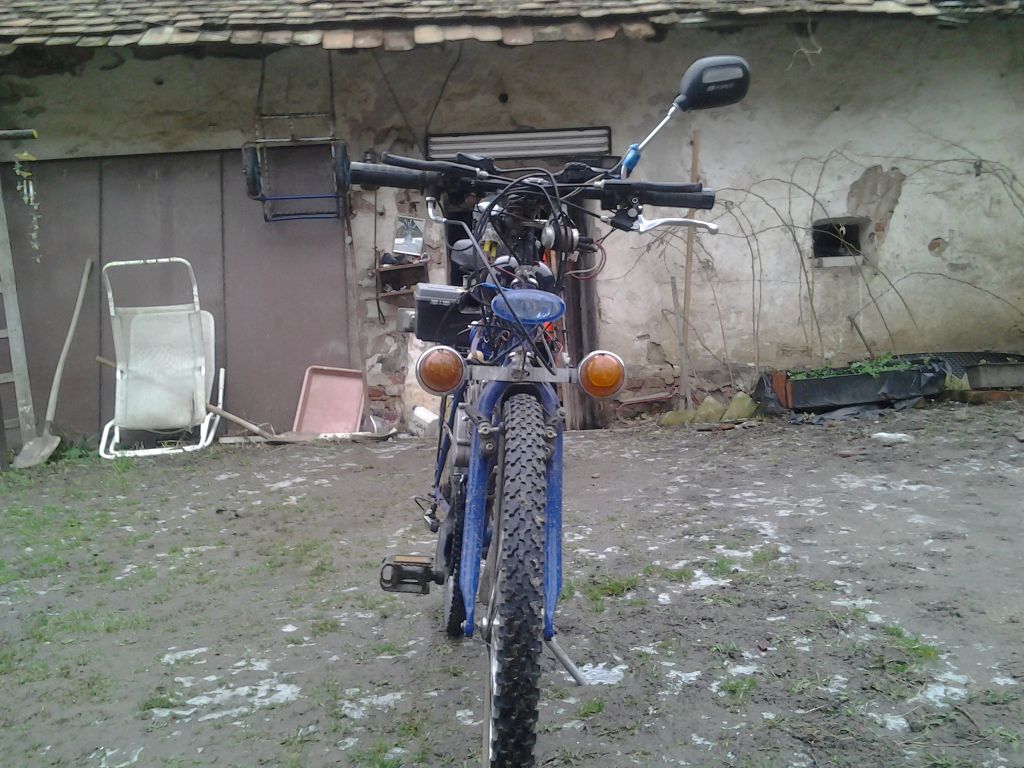

druhy motokolo pohled ze předu
moje druhy motokolo pohled ze předu

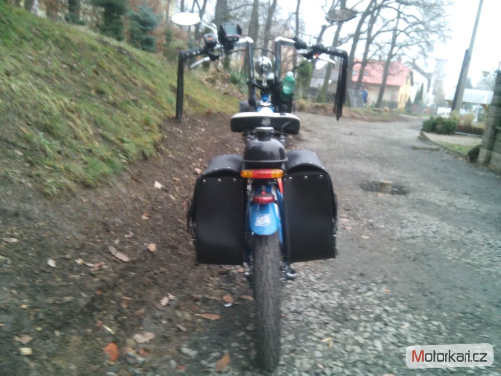

moje druhy motokol ze zadu
moje druhy motokolo ze zadu

Walter tvoje kolo je vybavené jako motorka (dobrá práce), jak máš ty blinkry udělané na tlačítka ? A z čeho jsou ?

Mirozlav blinkry sou ze stary oktavky aty zadni sou normalně ze 120 ale budu davat dozadu motorkařsky a blinkry mam udělany na vypinače na dva klasicky co maš doma na světla a v kufřiku mam 12 V baterku na zrcatku dole mam přidělany tlačitko na klakson

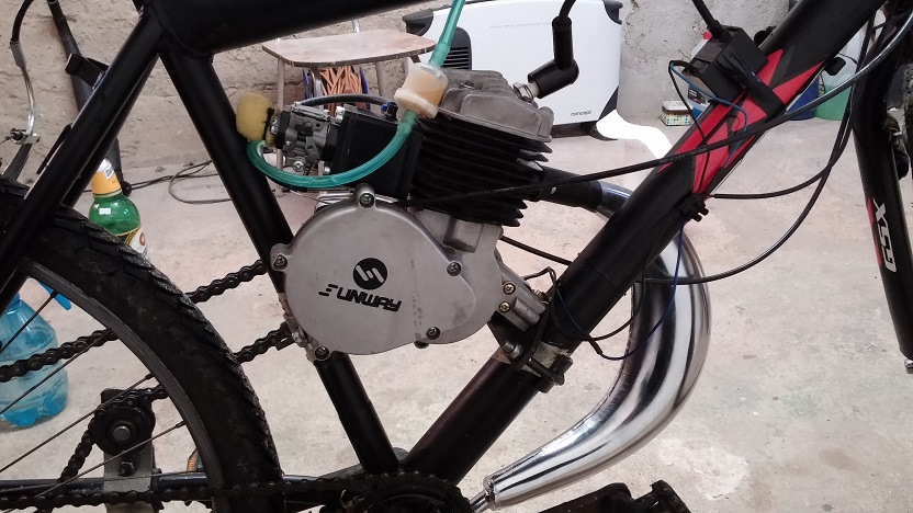

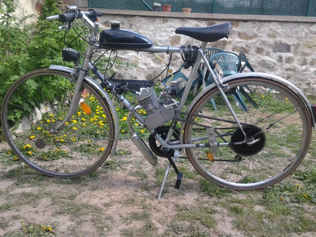

tak a je hotovo, nový karburátor a výfuk

Brdýnku, neupadne ti ten výfuk???
Někde jsem četl, že by měl být uchycený aspoň na dvou místech
Jinak máš zajímavě řešený vzduchový filtr...:-)

Bohužel se mi tam jiný filtr nevejde  ale účel to splní a co se týče uchycení výfuku, originál ti taky drží pomocí dvou šroubů 
Re: Fotografie, tuning
Brdynek píše:...originál ti taky drží pomocí dvou šroubů 
Výrazně nedoporučuji výfuk (zejména nějaký delší) držet jen u válce. Je to nezanedbatelná hmota, která kmitá jak blázen, únavový lom je otázkou času.
Na co se ptá Waltr jsem opravdu nepochopil.Je to vůbec možné
že to někdo nedovede definovat přesně?No a ten výfuk je nutné
chytit pevně dole na rámu .Drží Vám tak motor na třech bodech
a nehne se.Výfuk působí jako dobrá upevňovací páka.Ten
neupadne.Málokdo to tak má na foto.Pochopili jste to
nebo zase někdo vymyslí že ,Tor je debil.Tor.
Zdar :-) Brďas smím se zeptat proč jsi upustil od výfuku hikone ? Jede to s tím banánem lépe nebo šlo čistě o vzhled ? No a co se týká toho uchycení dávám zapravdu ostatním že to uchycení jen u motoru je nedostatečné . Vsadím se že ti při tomto uchycení brzy upadne - samozřejmě ne že bych ti to přál- Ještě to uchycení i ve spodní části raději zvaž.
On Ti neupadne jako takový.Vylomí se šrouby na válci.Praskne válec a
časem rupnou upevňovací kameny motoru popřípadě karter.Když to je
na třech bodech tak se rapidně sníží vibrace.Nic nemusíte vyvažovat
a drží to.Kdo je schopnej dá to na tvrdý silentblok.Tor.

koblizek píše:Zdar :-) Brďas smím se zeptat proč jsi upustil od výfuku hikone ? Jede to s tím banánem lépe nebo šlo čistě o vzhled ? No a co se týká toho uchycení dávám zapravdu ostatním že to uchycení jen u motoru je nedostatečné . Vsadím se že ti při tomto uchycení brzy upadne - samozřejmě ne že bych ti to přál- Ještě to uchycení i ve spodní části raději zvaž.
líbil se mi, tak jsem si jej koupil,jiný důvod není ;) na dalším upevňovacím bodě se už pracuje. co se týče výfuku, má ostrý zvuk a motor je pružný

Taky se mě ten výfuk zamlouvá, nemá náhodou takovej plechovej zvuk? jako kroska??
Ten výfuk je k ničemu.Jenom okrasná záležitost, která nejde dobře
chytit na kolo .Nejlepší je kontiunální výfuk s vnitřní úpravou na
seřízení odtokových plynů.Potom to dobře vyplachuje a jede.
Kdo to chce mít krásné tak budiž.Na výstavu OK.

Ty blinkry jsou krutý, s tím bych nemusel mávat rukou jak vocas, asi si to taky udělám..

to maš pravdu ja sem sito pořidil abych nemusel pouštět řiditka když jedu protože ja brzdm obouma brzdama
