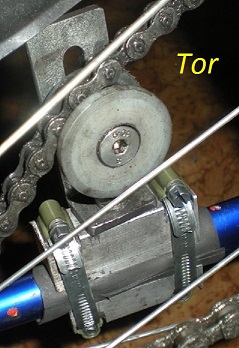

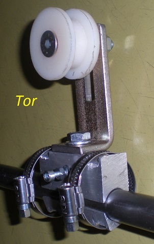

trutnovák píše: sob 08. dub 2017 18:11:15
Tor158 píše: pon 28. zář 2015 21:29:26 Torův nový napínák po sezoně.Funguje skvěle. :D :D
Veškeré napínáky na řetěz jsou ukotveny pouze za spodní trubku rámu kola. Dovede si někdo představit co se stane pokud napínák dostane pořádnou škubu od motoru? Nebo se uvolní šrouby? Lidově spadne do drátu a zablokuje kolo. Tato představa mne vždy děsila obzvláště při škubání řetězem, při cukání motoru.(rozjezdy studený motor) Problém je ten, že je řetěz moc dlouhý. Po ujetí prvních 200Km jsem to nevydržel a sestrojil napínák, který je uchycený ve dvou bodech. Spodní a horní rám kola. Dal jsem tam pružinu a pojistku aby i při prasknutí pružiny napínák spadl max. jenom o 5mm. Je jasné že to doma na koleně asi nesestrojíte. Ale při troše šikovnosti se dá zvládnout i v nějaké domácí dílně. Pro představu přikládám foto. Další foto naleznete v galerii pod označením trutnovák .
Zatím to je ve zkušebním provozu, ale funguje skvěle. trutnovák
[/quote

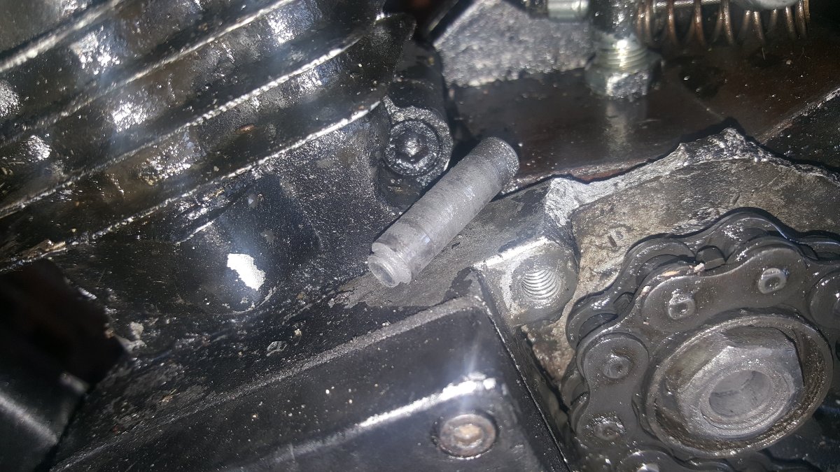

Cawte všetci. Motobicykel mám už dlho. Asi 6 rokov. Je to čína 60cc. Aspoň si myslím. Prosím poraďte mám jeden veľký problém. A to ze po prejdeni pár km musím neustále nasťahovať vymačkavanie spojky. T. J. že časom mi prestane spojka fungovať a po zatiahnuti spojky lanko síce pootočí zvyslou hriadeĺkou ale ten tŕň už neodtlačí spojku. Tŕň sa mi zapiera do takej vodorovnej osky a ta zatlaca o malú guličku. Časom sa ta oska obrúsi a musím vyrobiť novú. Nemá byť ta gulička medzi zvyslou oskou a vodorovnou?
milan209 píše: ned 18. čer 2017 16:55:05 Cawte všetci. Motobicykel mám už dlho. Asi 6 rokov. Je to čína 60cc. Aspoň si myslím. Prosím poraďte mám jeden veľký problém. A to ze po prejdeni pár km musím neustále nasťahovať vymačkavanie spojky. T. J. že časom mi prestane spojka fungovať a po zatiahnuti spojky lanko síce pootočí zvyslou hriadeĺkou ale ten tŕň už neodtlačí spojku. Tŕň sa mi zapiera do takej vodorovnej osky a ta zatlaca o malú guličku. Časom sa ta oska obrúsi a musím vyrobiť novú. Nemá byť ta gulička medzi zvyslou oskou a vodorovnou?
viewtopic.php?f=7&t=30
milan209
Registrován: ned 18. čer 2017 16:41:10
Příspěvek od milan209 »
Ďakujem za link na krásnu animaciu. Presne som si myslel že tak to funguje. Akurát nechápem prečo sa mi ta vodorovna oska vždy obrúsi na strane guličky.
Navyše dnes sa mi podarilo tu guličku stratiť. OMG.

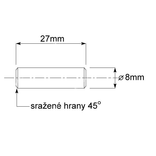

Nemôžte mi niekto dať priemer tej guličky a dĺžku a priemer tej osky. Uvažujem že ju vyrobiť z nejakej tvrdenej ocele. Prípadne kúpim nejaký tvrdší vrták toho priemeru a odpilim zo stopky.
Príkladom foto ako mi oska vyzerá.
Ta kulička stojí pár korun (http://www.e-darky.eu/dvoutaktni-motory ... ojky-.html), přesný průměr podle mě není tak zásadní (odpovídá cca té tyčce - search.php?keywords=kuli%C4%8Dka). Důležité je promazání.

Dobrý den motokolaři, z pocitu, že odstraním jeden z největších problémů svého motokola jsem zakoupil následující napinak s pružinou.
http://www.ctyrkolky-atv.cz/22887-thick ... uzinou.jpg
Problém je ten, že po jeho instalaci se začal řetěz zhruba při každém druhém startu za studena zamotavat pod krytem pastorek, čímž se tam zasekl a šel ven pouze po odebrání krytu a vyhození šroubovákem.
Myslíte že je to problém s napinakem, nebo je to mnou?
OkurRo píše: čtv 21. zář 2017 19:35:46 Dobrý den motokolaři, z pocitu, že odstraním jeden z největších problémů svého motokola jsem zakoupil následující napinak s pružinou.
Je to jenom Tebou,protože kdyby jsi četl pořádně Fórum tak se dozvíš,
že ten napínák je nebezpečný.Pořád se ptáte dokola a dokola.Už jsem
o tom psal do blba.Tor.
OkurRo
Příspěvky: 11
Registrován: čtv 21. zář 2017 19:38:53
Příspěvek od OkurRo »
Omlouvám se, ale tento web je rozsáhlý a ani potom co ho denně projíždím aspoň pár minut sem na žádný takový příspěvek nenarazil. V jaké rubrice si o tom psal? Vyřešil to někdo aspoň částečně?
Zopakuji to tedy.Pokud ten napínák nemá dorazy, které mu umožňují
malý kyv.(Tak 5mm max)Riskuješ vždy vypadnutí řetězu a zničení motoru.
Díra do Karteru.Proč??.Při studeném startu se řetěz napne dole a stlačí napínák
Nahoře se povolí(Pootočením rozety)Když se to pootočí přes
kompresi,tak to nahoře škubne a řetěz vylétne.Je to nebezpečné a na
upadnutí.Takže nepoužívat!! Nebo napínák s dorazy a odpružen jen silentbloky.Tor.

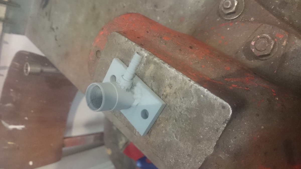

Díky, ne motor mám z ebaye, ale už to jsou 3roky, nějaké koleno si vyrobím, skyhawk má lepší kanály
Martin.provodov
Příspěvek od Martin.provodov »
[image]
[/image]
Šmoček
Příspěvky: 41
Příspěvek od Šmoček »
A co mě dneska docela nenapadlo jelikož mě stále přeskakuje řetězová spojka v tom plastovém kolečku na napínáku-Otočil jsem jí a to jsem neměl dělat:-((( malá mezera mezi karterem a ozubeným kolečkem mě řetězovou spojku rozpojilo a nastala deformace řetězové spojky:-((( naštěstí jsem jí srovnal.A tak se ptám napínák mám trošku pootočen a stále se tam ta spojka cpe co s tím? to cvakání mě docela štve...
Martin.provodov píše: čtv 11. led 2018 13:12:18 Díky, ne motor mám z ebaye, ale už to jsou 3roky, nějaké koleno si vyrobím, skyhawk má lepší kanály
Výborně, tak že přeji mnoho najetých kilometrů. Ta fotografie příruby mě připomíná nějaký telefonát v kombinaci s nekvalitním válcem (podobnost bude zřejmě jistě čistě náhodná).

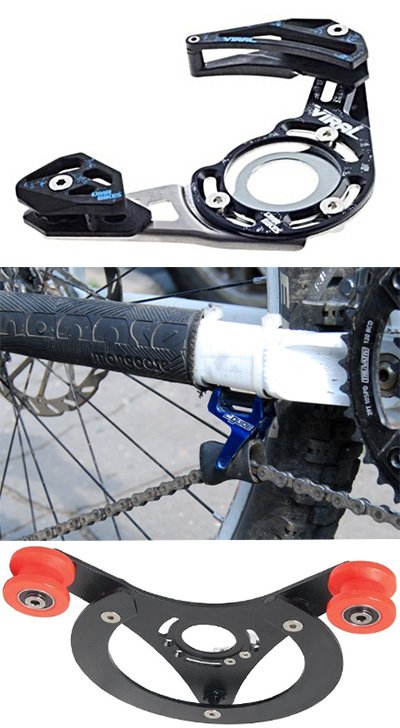

Hoši. Neblbněte s těmi napínáky. Všechny napínáky, co jsem zde viděl a co se standartně dodávají s motorovými kity pro kola jsou špatně. Řetěz musí zásadně jet po kladce vnitřkem a ne jakýmsi omělohmotným korýtkem. Řetěz, jedoucí korýtkem, dře spojkou řetězu o boky a má snahu se rozpojit. Vždy musí jet po vodící kladce vnitřkem. na to jsou řetězy stavěné a vyráběné. Stačí se podívat, ja je veden řetěz odvěku věků, vodícími kladkami přehazovačky. Tady udělali soudruzi z Číny zásadní chybu. Ten napínák s pružinou je absolutně nepoužitelný pro startování rozšlapáním, protože propružením při startu je znemožněna funkce. Musí se použít zarážka, která dovolí jen propružení v určitém rozsahu. Divím se, že může někdo vůbec něco takového vyrábět a nabízet k prodeji. :lol: :roll:
Šmoček
Příspěvky: 41
Taky že to nešlo dal jsem to na pevno a klid..Jinak při nejhorším to rozemele kartér..Mě stačilo když se to kouslo v předním kolečku...!!!!
PLVL
Vodící kladky pro řetěz nejsou ve strojařině a v cyklistice nic zas tak zábavného. V "korytu" řetěz lépe drží proto asi ten čínský nápad použití u motokol. Možná si všimneš jak je řešená přehazovačka i u normálního kola. Když se na to budeš dívat déle než skončí znělka večerníčku a to kudy vlastně přesně řetěz vede. Na sjezďáku bych se opravdu během řazení jen na vnitřní kladku nespoléhal ani u přehazovačky a to ani u převodníku. Musel bych být idiot. Řetěz u motokola má zajištění pojistkou která se dává po směru otáčení řetězu aby se nevyrazila. Záleží na výšce a materiálu okraje kladky aby se řetěz neničil. Možná Tě překvapí že ta "korýtková" kladka se používá třeba i na řetězu motorových pil. Zase záleží pochopitelně na způsobu provedení. To samé je s principem napínání řetězu. Tohle fórum je o nápadech, inovacích a poradenství k tomu čemu se říká motokolo. Jestli Tě baví se něčemu divit tak si ověř všechno co tady píšu.
Napínáky řetězu
Napínáky řetězu
PLVL píše: stř 21. úno 2018 16:47:08 Hoši. Neblbněte s těmi napínáky. Všechny napínáky, co jsem zde viděl a co se standartně dodávají s motorovými kity pro kola jsou špatně. Řetěz musí zásadně jet po kladce vnitřkem a ne jakýmsi omělohmotným korýtkem. Řetěz, jedoucí korýtkem, dře spojkou řetězu o boky a má snahu se rozpojit. Vždy musí jet po vodící kladce vnitřkem. na to jsou řetězy stavěné a vyráběné. Stačí se podívat, ja je veden řetěz odvěku věků, vodícími kladkami přehazovačky. Tady udělali soudruzi z Číny zásadní chybu. Ten napínák s pružinou je absolutně nepoužitelný pro startování rozšlapáním, protože propružením při startu je znemožněna funkce. Musí se použít zarážka, která dovolí jen propružení v určitém rozsahu. Divím se, že může někdo vůbec něco takového vyrábět a nabízet k prodeji. :lol: :roll:
Já mám už 7 let běžně dodávaný napínák (na 4 šrouby). Sice jsem laboroval s pružinovým, ale jak bylo psáno výše, starty jsou s tím (bez startéru) o hubu. Ten původní napínák slouží bez problému, řetěz dopínám tak 3 x do roka. Jedinou úpravou bylo vyříznutí klínku v tom plechu - z estetických důvodů, a jak jsem později zjistil, i z funkčních - za pomocí kladiva a svěráku se dala lépe optimalizovat souosost vodícího a řetězových koleček :-). app.php/gallery/image/2/source

Ahoj koupil jsem si napínák s pružinou v e-darky, jednoduše jsem ho upravil. Potřeboval jsem flexu, vrtačku, jinou pružinu a drát kola z motorky. Najeto asi 500 km, motor startuji roztlačením vše funguje jak má. Foto galerie nebo odkaz youTube https://www.youtube.com/watch?v=R8vJXtcR9Sk :-)
Dobrý :) Šlo by to udělat ale i víc jednoduše.
Tomáš-Vestec
Příspěvek od Tomáš-Vestec »
Nechám se inspirovat? :-)
Těch nápadů je spousta. Jde o to aby se řetězu nedovolilo povolit se více než je bezpečné. Tomuhle to fungovalo. Svářečku bych použil spíše na ten aretační kolík, ale jemu evidentně více vadilo že se mu pohyboval napínák na rámu.

Jj proto jsem napínák posunul co nejvíc do bodu, kde je vidlice už oválná, aby se neprotáčela a nehrozilo, že se otočí do drátů. Potom už nešel použít původní systém napínání.
Jo svářečka není to pravé, ale ono to lze podobně udělat i blíže ke šlapacímu středu. Viděl jsem už všemožné modifikace :)
