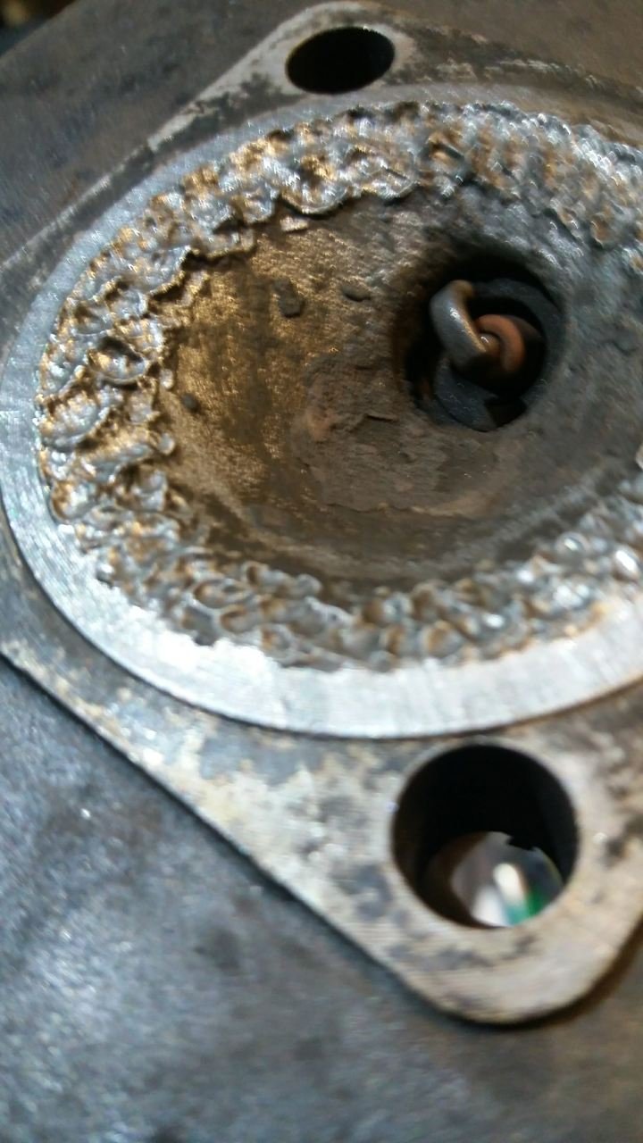

Jak vypadají ony prasátka? Tak nějak podobně? Nevíte co způsobuje onu deformaci na hlavě? Díky

to budú buď rozlamane krúžky alebo skôr ihličky z ojnice. To je na generalku motora alebo asi aj výmenu za nový lebo generalky tychto čín sa ekonomicky asi nevyplatí.
