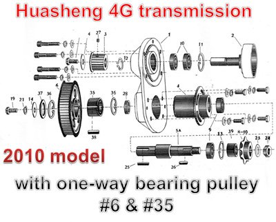

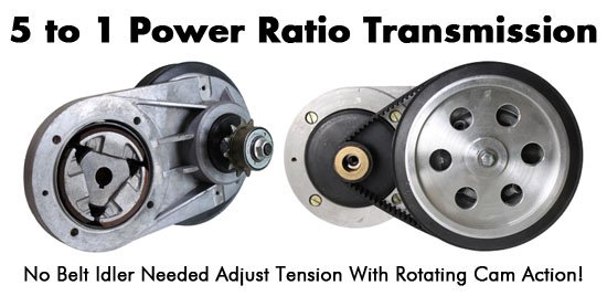

mám 2 kola osazena tímto motorem a totální spokojenost jen ta převodovka na řetěz stojí za píííííí.proto jsem si objednal z USA přěvodovku na ozubený řemen a s mírnou úpravou pecka a hlavně to jede super.Měl jsem 2takty a už nikdy.
zde se podívej na foto : 1-https://www.motorkari.cz/motorka/?mid=95433
2-https://www.motorkari.cz/motorka/?mid=117040

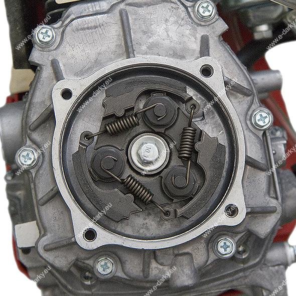

Výstup z motoru 4tkt.
Čelisťová spojka.jpg (91.34 KiB) Zobrazeno 81371 x

Ta převodovka na foto od Madhu je ta co dodáváte se 4taktem?
Re: Přídavný motor na kolo 4taktní jednoválec
Ne ne, to je ta lepší co se o ní diskutuje. A JE TO už žádné 4tkt neprodává.

ten převod jedině USA

odstředivku s převodem 5:1

Ano, proto všichni vozí jen ty sady s tou "nepoužitelnou" minibike převodovkou. Tu řemenovou převodovku co jsem vložil její fotografie dodává a asi vyrábí Grubee Inc. od Sky Hawku, ale chce za ní nesmysl a musíš odebrat obrovské množství kusů. Uvažoval jsem že by se dala vyrobit ty díly jako řemenice, ložiskové domky se dají koupit, základnu nechat vyříznout a posvářet jen na výstupu je jednosměrné ložisko místo volnoběžky. Má to zpracované fakt dobře a k výrobě by bylo třeba pořádné dílenské zázemí a hlavně čas . . .

Hm, tak vyrobit by to pro mne nebyl žádný problém. Jenom bych potřeboval alespoň jednoduchý čitelný nákres. Já bohužel nemám ty díly, který by šli použít z ND.

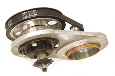

Zdravím, mám 4takt s řemenovým náhonem, jak máte řešenou volnoběžku?
Dělá se na tento typ motoru řetězové kolečko s volnoběžkou?
Musel jsem si nechat osoustružit hřídel podle volnoběžky, zkrátit distanční trubičku a vyfrézovat drážku pro klínek. Volnoběžka je utažene pojistnou matkou.

Aha tak to je ono, hřídel má totiž pr. 15mm a díra volnoběžky která se prodává cca pr. 10mm. Stojí ta úprava alespoň za to? Vadí mi totiž, že za jízdy aby došlo k rozpojení odstředivky musim téměř zastavit, vyřeší to alespoň tento nešvar? A co to řetězové kolečko s volnoběžkou vydrží něco?
Já to dělal kvůli tomu a jízda je plynulejší bez cukání při rozjezdu. Ještě jsem nastavil spojku na tvrdší podložkou 6 s větším vnějším průměrem pod šroub utahující pružinu čelisti. Pak spojka zabírá při vyšších otáčkách.

Podle mne je optimální 1 podložka pod hlavu šroubu, zkoušel jsem po 3, pak po 2. Další problém velká vůle na pouzdru otočného zvonu. Vymezil jsem podložkou ze slabého plíšku ze středu řezného kotouče. Vnitřní díra 20 mm. Podložku jsem dal z čela pod utahovací přírubu. Zvon tak nemá šanci se při záběru vyvracet a tím cukat.

Pod hlavou šroubu mám 2 podložky, také jsem zkoušel 3, ale to už bylo moc.
Vůli zvonu mám již vyřešenou, musel jsem vyměnit bronzové kluzné ložisko za nové, ty umělci kteří to dávali dohromady se na tim teda vyřádili, zvon má na sobě přivařené ozubené kolo na řemenici a ten svár udělal vevnitř takový nálitek, místo toho, aby ho ubrousili a tím srovnali vnitřní průměr pro uložení bronzového ložiska aby uložení mělo co nejmenší vůli, tak stočili bronzové ložisko od toho nálitku, protože tam byl nejmenší průměr, jinak by ho tam nedostali, takže vakl jako prase, nedalo se na tim vůbec jezdit, protože se to zadíralo. Po úpravě to mám už OK.
Ta volnoběžka vyřeší odlepení spojky od zvonu. Při ubrání plynu totiž rozjeté kolo točí přes zvon motorem a tyhle otáčky udržují sepnutou spojku. Volnoběžka má efekt, jako když se zastaví kolo.

Jj, tak jsem si to představoval, aby to fungovalo a ještě další bonus, při jízdě z kopce bez záběru motoru se nebude točit řemen.
Už mám domluvenou výrobu hřídele, nechám udělat celou novou s volnoběžkou a tu původní hřídel bez volnoběžky budu vozit s sebou pro případ, nečekané závady.

tento převod používám už dlouho a mám na to hodně tisíce najeto a můj poznatek je že zase bez volnoběžky na převodovce je stále převodovka (spojkový zvon) sepnutá a tím jsou limitovány nájezdy odstředivé spojky a tím spojka déle vydrží ( od té doby co jsem přestal volnoběžku používat tak jsem vlastně spojkové čelisti neměnil,je sice pravda že se zase šetří převodovka ale jak říkám mám najeto a jen pohlídat dopnutí řemenu a ten vydrží taky dost a jinak je výměna řemenu který vozím sebou šup šup a je tam.Jo a ještě mě na tom vyhovuje to že nemusím z kopce moc brzdit motor to zvládne docela sám (něco jako motorová brzda) a to používám i na mém těžkém stroji a super .

Díky, ale mám obavy, že na tenhle převod ještě nemaj náhradní díly. Čelisti mé spojky se vysunují přímočaře a jsou upevněny středovým šroubem s pružinou. Průměr spojkového zvonu je větší než u starších typů s vyklápějícími čelistmi.

wip: Moje odstředivá spojka u motoru s řemenem vypadá takto, ale taky nepasuje, průměr spojky i pakny jsou rozměrově stejné, ale středový unašeč má jinou díru a tvar:
https://www.mototechnika.cz/technika-of ... 99999.html
Odkazy na odstředivé spojky co jsi sem dal, tak na můj motor nepasují, to jsou staré typy spojek, které se rychle obrušují, proto je nahradili typem viz odkaz výše. Spojku kterou mám já, nebo kolega Kus5 se zatím u nás nedají koupit
