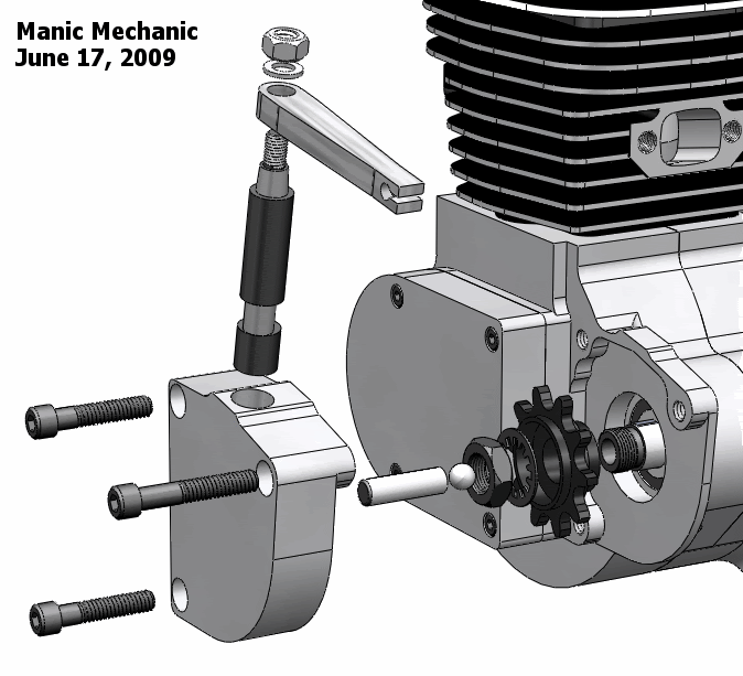

Nespíná, nebo nerozpíná? Chce to více detailů, ať čtenář ví, o čem mluvíš.
  • slepená spojka
  • nefunkční lanko
  • vypadlá kulička ...

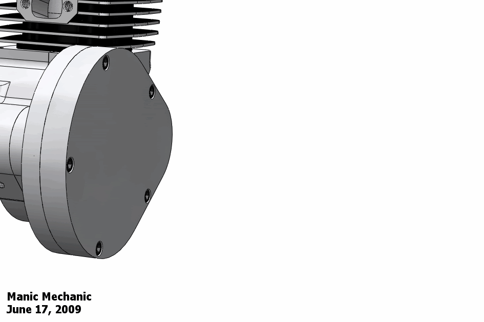

Re: Spojka nespíná
Není třeba motor hned rozebírat, prostuduj ten výše uvedený odkaz, nebo aspoň rozklikni tuto fotku.

Mohla se ti povolit matice M14 co drží lamelové kolo na duté hřídeli. Pak ti nepůjde ten přítlačný talíř přiblížit dostatečně na to, aby se stáhly lamely dohromady s unašečem. Je to stejná práce jako by jsi měnil lamely, rozebereš to, jen si tu matici dotáhneš a zase to celé smontuješ.
https://www.motokolari.cz/download/file ... &mode=view
