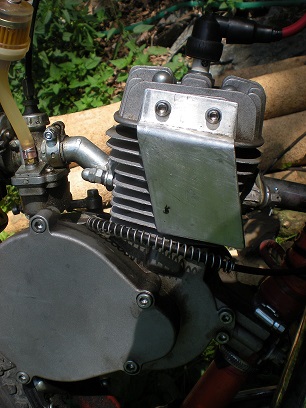

Bude chlapci horko!!!.Nad 25c, to Tor do kopců chladí takhle.Nic Vám nerupne a nezadřete to.Tor. :D :D
Chlazení 2.JPG (137.01 KiB) Zobrazeno 60601 x

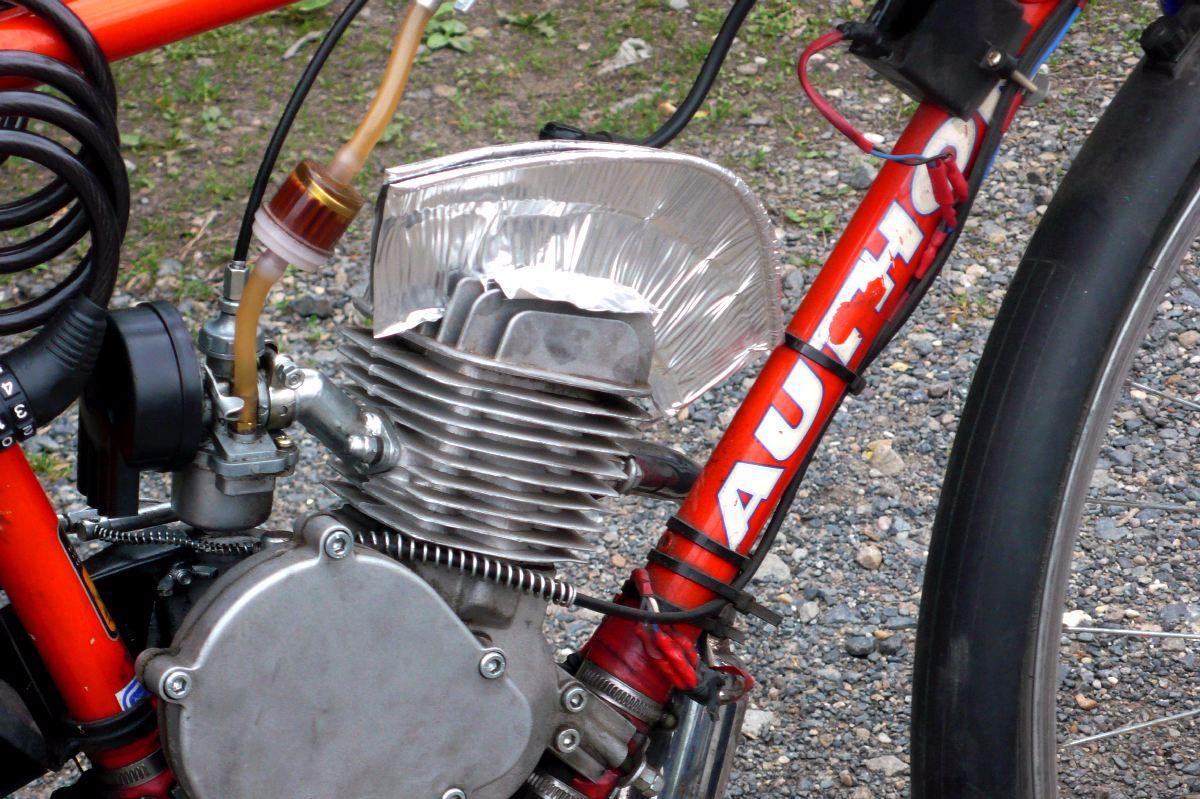

Tor158 píše:Bude chlapci horko!!!.Nad 25c, to Tor do kopců chladí takhle.Nic Vám nerupne a nezadřete to.Tor. :D :D
Pro zajímavost:
Netradiční řešení, Motokoláč 2012
Osobně jsem u sebe nezpozoroval problémy s chlazením, spíš naopak v zimním období jsem uvažoval nad "zateplením".

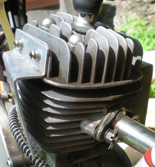

Re: Zkušenosti s čínskými KITY 49,60,80 cm3
Hoj. Koukám že Tora přestalo bavit dotahovat matky tak si je pojistil :-) Dobrá inspirace to provedu hned o víkendu (i u hlavy válce , korunkové matice tam už stejně mám) . Co se týká toho pístu máte pravdu , kontroloval jsem si to u nového válce a pístu je jedno jak to je zámky do kanálu nezasahují . Mazal jsem při záběhu 1:16 plnou syntetikou a ten poměr je naprosto šílený (přesto to dodržuji) olej z výfuku stříkal téměř proudem :-) Po záběhu používám 1:30 a ještě by to možná chtělo ubrat , ale zatím to nechám tak. Drtikol - ty jo tu spotřebu myslíš vážně ? Mám 2 ks 80 sátek a ani jedna mi v záběhu při trysce 58 nežrala víc než 2,6l nekecám poctivě jsem to odměřoval a jezdil do prázdné nádrže (litrovou láhev jsem vozil v brašně) Kolik mi to žere teď netuším ani mě to netrápí - když tomu člověk šlápne na krk nemůže čekat že si to své nevezme. Těch 5l je ale moc něco je špatně .

koblizek píše:Hoj. Koukám že Tora přestalo bavit dotahovat matky tak si je pojistil :-) Dobrá inspirace to provedu hned o víkendu (i u hlavy válce , korunkové matice tam už stejně mám) . Co se týká toho pístu máte pravdu , kontroloval jsem si to u nového válce a pístu je jedno jak to je zámky do kanálu nezasahují . Mazal jsem při záběhu 1:16 plnou syntetikou a ten poměr je naprosto šílený (přesto to dodržuji) olej z výfuku stříkal téměř proudem :-) Po záběhu používám 1:30 a ještě by to možná chtělo ubrat , ale zatím to nechám tak. Drtikol - ty jo tu spotřebu myslíš vážně ? Mám 2 ks 80 sátek a ani jedna mi v záběhu při trysce 58 nežrala víc než 2,6l nekecám poctivě jsem to odměřoval a jezdil do prázdné nádrže (litrovou láhev jsem vozil v brašně) Kolik mi to žere teď netuším ani mě to netrápí - když tomu člověk šlápne na krk nemůže čekat že si to své nevezme. Těch 5l je ale moc něco je špatně .
Správně. :D Když mi několikrát fouklo těsnění pod výfukem, tak jsem dal korunové
matky a závlačky všude.Mám klid.Korunková matka se prostě nepovolí.To je total sicher.Tor.

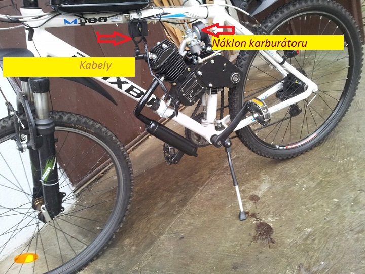

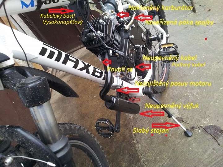

Nějak jsem ten motor špatně vyhodnotil.Tam kde je normální mag tak jde udělat
zapalování.No a nováčci se dopouštějí chyb viz obrázky. ;)
Luky91
Příspěvky: 23
Registrován: stř 02. pro 2015 12:45:40
Kraj: Olomoucký
Fotky: http://luky91.rajce.idnes.cz/motokolo/
Příspěvek od Luky91 »
ano tore, děkuji... vím o těchto nedokonalostech... posuv motoru není, drží ho ten spodní napínák... kabrl již upevněn mám, dolaďování probíhá za provozu.. jinak jsou to ty standartní dráty jen je to celý zaizolovaný, dole jsem zasilikonoval vstup do motoru... stojan je pevnější než se zdá, opravdu žádný problém...na upevnění výfuku pracuji a na matkách se závlačkou taky... ano náklon karburátoru je nevhodný, musím na to lanko dát kolínko, to je jediný co mu brání... rám je totiž pouze 19palců... a jak to myslíš s neseřízenou pákou spojky? původně byla úplně jinak, posunul jsem ji na tom tisícihranu a ted se mi to zdá ok.... ten držák motoru je katastrofa, objednávám si origo hezkou redukci z dárků... ten rám je dosti širokej... nemám vybavení na výrobu dle mých představ, osobne bych chtěl hliníkovou objímku která by seděla i přesně na ty díry... no a prosím tě, to zapalování, je zde teda řešitelné?
Re: Zkušenosti s čínskými KITY 49,60,80 cm3y
Až upevníš výfuk motor bude držet dobře.Ty dráty zkrátit a přichytit.Zkrátit VN kabel.Lanko
na spojce praskne. Páka musí jít minimálně rovně s motorem nebo nad motor.Nebo kladkou lanko
vybočit.Možná i kolínko.V karburátoru seTi bude kousat plovák popřípadě měnit směs v kopcích.
Stojan dvojitý.Až nepojedeš ,zadní kolo bude nahoře a mužeš laborovat.Pokud je tam Magneto
tak lze zapalování změnit.Tor.
