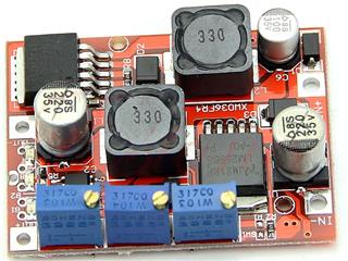

Modul-nastavitelneho-zdroje-STEP-DOWN-STEP-UP-1-2-37V-1-5A-3A-univerzalni-pouziti-pridavne-nastaveni-proudoveho-omezeni-plynule-konvertuje-nahoru-i-dolu-_a2.jpg
Modul-nastavitelneho-zdroje-STEP-DOWN-STEP-UP-1-2-37V-1-5A-3A-univerzalni-pouziti-pridavne-nastaveni-proudoveho-omezeni-plynule-konvertuje-nahoru-i-dolu-_a2.jpg (21.21 KiB) Zobrazeno 77907 x
Zdar hosi ja pouzivam toto zalezi kolik vam to dava max voltu chce to zmerit mam to na babette mam ledky
Má to jednu chybu.Regulátor pracuje až od 5-7V.Vzhledem že
je spínaný tak nad 7v svítí a pod je mrtvý.Takže až uberete
plyn v noci, přestanete svítit a spadnete na hubu.Je to
pro 12 V elektriku a výkonnější magneto popřípadě náboj
v předním kole s vyšším napětím.Tor.

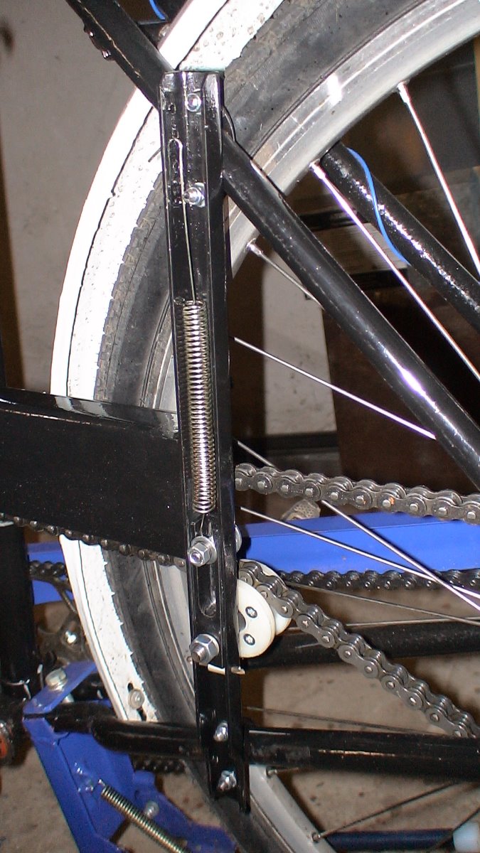

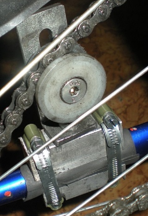

Torův nový napínák po sezoně.Funguje skvěle. :D :D
