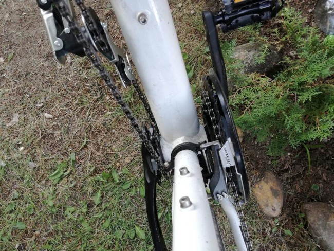

Ahojte, viete mi poradiť ako namontovať voľnobežky na oba pedále?
Zostavujem si totiž motorové kolo svojpomocne. Vlastný koncept. Mal som jeden benzínový zemný vrták 2T, ktorý som nevyužíval s obsahom 43ccm spolu s prevodovkou, vďaka ktorej je na výstupe iba 130ot/min pri plnom plyne. Výpočtom mi vyšlo že krútiaci moment je na výstupe prevodovky cca 100 Nm.
Motor mám namontovaný v rohu rámu "pod riaditkami" a reťazou poháňam osku pedálov na ľavej strane. Takéto riešenie som zvolil nakoľko som chcel zachovať možnosť voliť všetky 3 rýchlosti na prednom prevodníku a tiež moja požiadavka bola, že v priebehu pár minút odmontovať motor a využívať bike klasickým spôsobom.
Problém ale je, že potrebujem nejako odstrániť točenie pedálov pri tom, ako motor zaberá. Jediná možnosť je voľnobežka, ale neviem kde by som ju kúpil, aby vyhovovala na môj prípad.
Vie prosím niekto poradiť? Mám aj človeka, ktorý vyfrézuje prípadne vysústruží čo treba.
Pre lepšiu predstavu prikladám obrazok

Musela by být dvojitá hřídel - vnější na přenos výkonu z leva doprava, a vnitřní na propojení pedálů mezi sebou. Mezi tím by na libovolné straně byla volnoběžka. Nebo je možnost poslat výstup z motoru předlohou na druhou stranu, trojkolečko dát na volnoběžku a přidat rozetu pro motor.

Akorát jsem nepochopil, co je tvoje prvá možnosť. Tak nevím jestli je to dobrá rada. Na levé klice bys měl mít volnoběžku s opačným závitem nebo to budeš muset zavařit.

Volnoběžka s levým závitem a 18z. je na babetě.Nechá se našroubovat na jednu z misek co je u šlapek.Měl jsem to takhle na pravé straně předlohy a řetěz potom vedl rovnou dozadu na rozetu.Vše z důvodu zachování kotoučovky.Nutnost použití starteru,jinak velká spokojenost,než mi umřel motor.

Ja si popravde neviem predstaviť, ako mám dať aj na ľavú aj na právu stranu tú voľnobežku a ako ju upevním. Nemáte niekto nejaký nákres? (nie som strojár) :D
