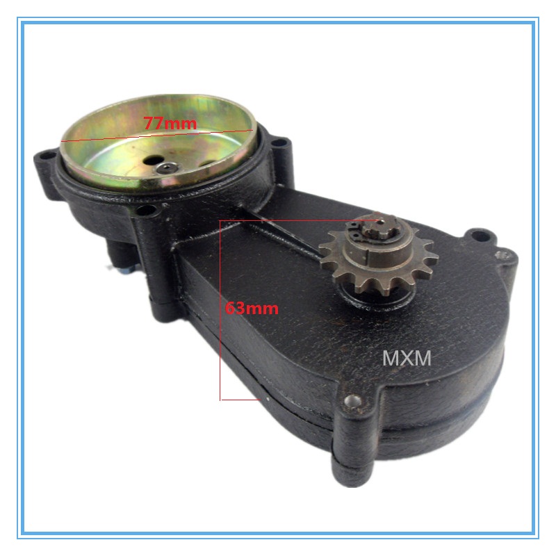

Jakou si tam měl převodovku,abych se toho případně vyvaroval? Já jsem tam chtěl dát tuto s dvouma řetězama:http://www.kxdmoto.cz/minicross-c7/prev ... typ2-i170/ a jde mi ještě o to,zda by tato převodovka šla na motor co máš? Díky

kdo ti říkal že tam jsou dva řetězy já ji měl a je tam jen řetízek jak na krk no prostě shit jak svin.Nepřeji nikomu když se mě to posralo šlapat na kole cruiser šlapat z Bíliny do Chomutova

jinak kdyby tam byl řetěz třeba 428 tak je to asi ok ale není

Tak dva řetězy tam nejsou,ale dvojitý řetěz ano.Uvádějí,že je vylepšená-tuning: http://www.dily-minibike.cz/minicross-4 ... uning.html
