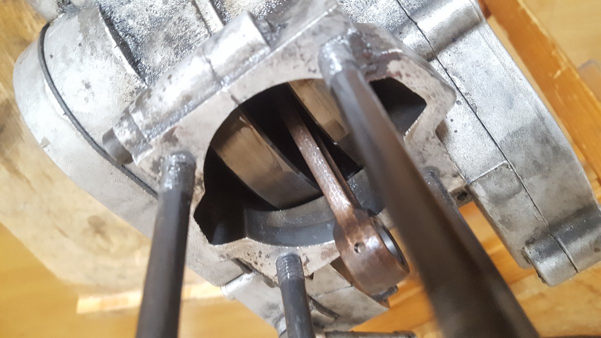

[image][image][/image][/image]

A mělo to při startu snahu ? Pokud byla po nepovedeným startu svíčka mokrá, je to v elektrice. Pokud je suchá svíčka a ta hází jiskru, nejde tam palivo. Skus to lépe popsat.

Ten válec se mi vůbec nelíbí ...........vypadá to jako by byl ten kompozit totálně vydřený....snad je to jen tou fotem ........
